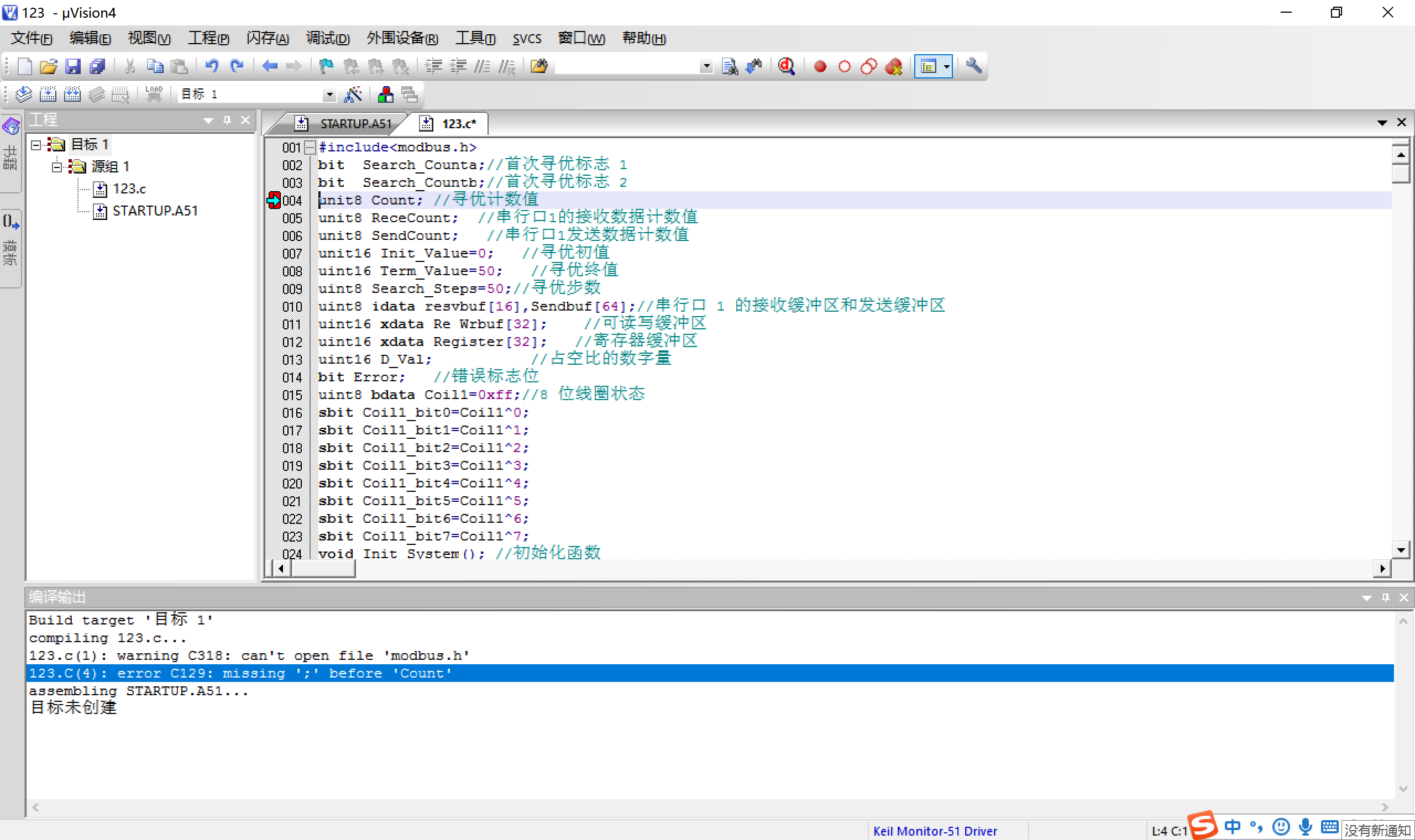

keil編程報錯:error C129: missing ';' before 'Count',求大神解答指點...
ID:919246 發(fā)表于 2021-5-11 12:08 | 顯示全部樓層 |閱讀模式
  1. #include<modbus.h>
  2. bit  Search_Counta;//首次尋優(yōu)標(biāo)志 1
  3. bit  Search_Countb;//首次尋優(yōu)標(biāo)志 2
  4. unit8 Count; //尋優(yōu)計數(shù)值         (錯誤在這里!。。。。。。。
  5. unit8 ReceCount;  //串行口1的接收數(shù)據(jù)計數(shù)值

ID:796531 發(fā)表于 2021-5-11 13:50 | 顯示全部樓層
本帖最后由 paladina 于 2021-5-11 14:00 編輯
unit8 未定義吧 ,需要定義 ,你要么統(tǒng)一定義 要么改 unsigned char
ID:155507 發(fā)表于 2021-5-11 14:51 | 顯示全部樓層
少寫
#define uint8 unsigned char
缺少頭文件 modbus.h
ID:919246 發(fā)表于 2021-5-11 15:59 | 顯示全部樓層
angmall 發(fā)表于 2021-5-11 14:51
少寫
大哥,加完了 沒反應(yīng),還是那個錯誤,應(yīng)該怎么辦呢????    謝謝大佬
ID:796531 發(fā)表于 2021-5-11 17:39 | 顯示全部樓層
拜托,樓主自己仔細(xì)看看你的代碼吧 一會 uint8 一會 unit8 ,拼寫也太不注意了,你unit8 定義了后面變成 unit8 當(dāng)然還是報錯,同理 uint16也是如此
