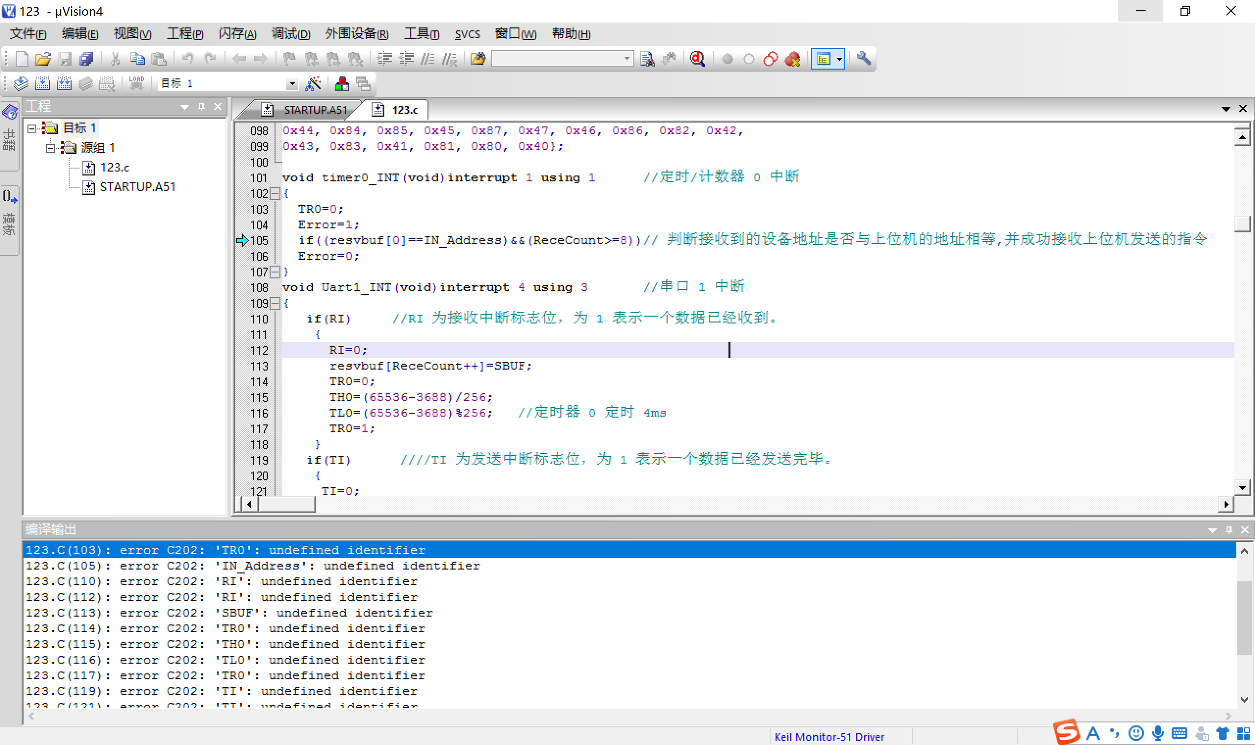

keil編程時(shí)error C202: 'TR0': undefined identifier求大佬指點(diǎn),怎么改,謝謝謝謝!
ID:919246 發(fā)表于 2021-5-11 20:32 | 顯示全部樓層 |閱讀模式

ID:213173 發(fā)表于 2021-5-12 06:52 | 顯示全部樓層
這段程序可能只是一個(gè)功能模塊,并且含有外部變量。不可以單獨(dú)編譯。
ID:887371 發(fā)表于 2021-5-12 09:07 | 顯示全部樓層
#include <REG52.H>
前面加上這句。
