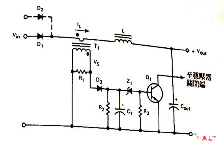

以上這兩種方法在檢測(cè)電流情況都工作良好.但是功率電阻器 RSC 的存在可能會(huì)變成不受歡迎的,尤其是在高電流輸出下會(huì)造成功率的消耗,影響到整機(jī)的效率.,真對(duì)于次會(huì)有另一種方法來克服這種問題,.那就是用變壓
器來檢測(cè)過電流.并且電路中無消耗功率的元器件,如圖所示
工作原理是:T1 用來檢測(cè)負(fù)載電流 IL,因此電阻 R1 會(huì)有成比例的電壓產(chǎn)生.D3 為整流二極管,R3 C1 整流后的
濾波電路,若電流過載發(fā)生時(shí),電容器 C1 上的電壓會(huì)增加到穩(wěn)壓二極管 Z1 的導(dǎo)通電壓,此時(shí)三極管 Q1 會(huì)導(dǎo)通,
因此 Q1 集電極上的信號(hào)可以關(guān)閉穩(wěn)壓器的驅(qū)動(dòng)信號(hào).
要注意的是:T1的設(shè)計(jì),材料的選擇要用陶鐵磁和MPP的環(huán)形鐵芯,但是鐵芯不能工作在飽和狀態(tài),
圈數(shù)的設(shè)計(jì):
初級(jí)圈數(shù)一般選一圈,次級(jí)圈數(shù)的選擇右次級(jí)的電壓所決定,
NP/NS=IS/IP
由于 IR=VS/R1
因此在最大指定負(fù)載電流 IC情況下,次級(jí)圈數(shù)必須能在電容器 C1上產(chǎn)生所期望的電壓值,所以
NS=NP*IRR1/(Vs+Vd3)
至此我門就可以繞制一個(gè)精確的變壓器,而在實(shí)際的電路測(cè)試上必須在圈數(shù)上稍做調(diào)整,以便能做到最佳的性
能.

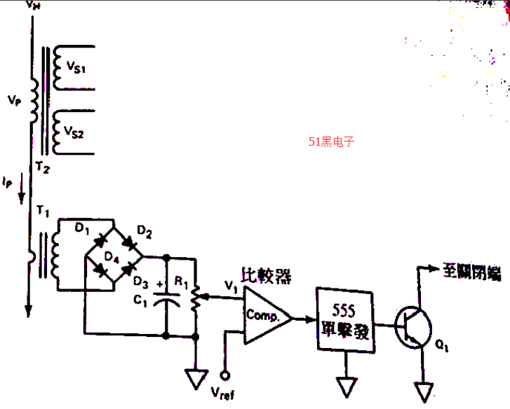

還有一種電流限制電路:
如圖所示
