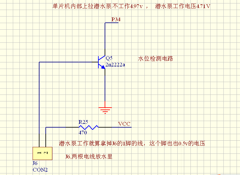

水泵和單片機(jī)是供地的,是干擾嗎?如何是好?
ID:818454 發(fā)表于 2021-5-15 19:54 | 顯示全部樓層 |閱讀模式
if(P34==1)
     {    if(寄存器++大于等于2000)
                        if(P34==1) P33=0;
else{  寄存器=0;//計(jì)數(shù)寄存器清0       }
程序大概是這樣,水泵不工作,這個(gè)程序可以順利進(jìn)入到P33=0;水泵工作就不行了,我懷疑水泵工作三極管G極有干擾三極管導(dǎo)通了一下P34接地了把寄存器的值清0了,萬(wàn)用表測(cè)P34腳電壓4.7v,寄存器清0了,所以就不能進(jìn)入P33=0;
看來(lái)不隔離只能把else的清0去掉了,才行啊。
ID:517951 發(fā)表于 2021-5-16 07:17 | 顯示全部樓層
試試在Q5的基極接一個(gè)4.7K電阻到地,下拉電阻。
ID:420836 發(fā)表于 2021-5-16 07:56 | 顯示全部樓層
電路連接有問(wèn)題。 為什么P34連接到晶體管的集電極? 我猜想J6是用來(lái)連接泵的。 然后,晶體管的基極不能連接到泵。
ID:818454 發(fā)表于 2021-5-16 08:35 | 顯示全部樓層
TTQ001 發(fā)表于 2021-5-16 07:56
電路連接有問(wèn)題。 為什么P34連接到晶體管的集電極? 我猜想J6是用來(lái)連接泵的。 然后,晶體管的基極不能連接 ...
已經(jīng)解決了,電路沒(méi)有問(wèn)題,程序處理一下就好了,P34的內(nèi)部上拉連接到晶體管集電集,沒(méi)水了就不導(dǎo)通,就是把內(nèi)部上拉拉到地檢測(cè)電平。
ID:818454 發(fā)表于 2021-5-16 09:46 來(lái)自手機(jī) | 顯示全部樓層
rayin 發(fā)表于 2021-5-16 07:17
估計(jì)不好使吧,三極管基極到發(fā)射集相當(dāng)于一個(gè)二極管,加下拉電阻沒(méi)用的。
ID:849913 發(fā)表于 2021-5-16 22:16 | 顯示全部樓層
電路是沒(méi)問(wèn)題 可以在泵兩端并接消干擾電容
ID:818454 發(fā)表于 2021-5-17 07:54 | 顯示全部樓層
老董 發(fā)表于 2021-5-16 22:16
多大容量合適嗎?
ID:818454 發(fā)表于 2021-5-17 07:56 | 顯示全部樓層
一般好像是0.1u f
ID:862219 發(fā)表于 2021-5-22 00:37 | 顯示全部樓層
J6放水里是為檢測(cè)水位嗎?你這水導(dǎo)電性能這么好?能保證Q5導(dǎo)通么?不合理啊!
