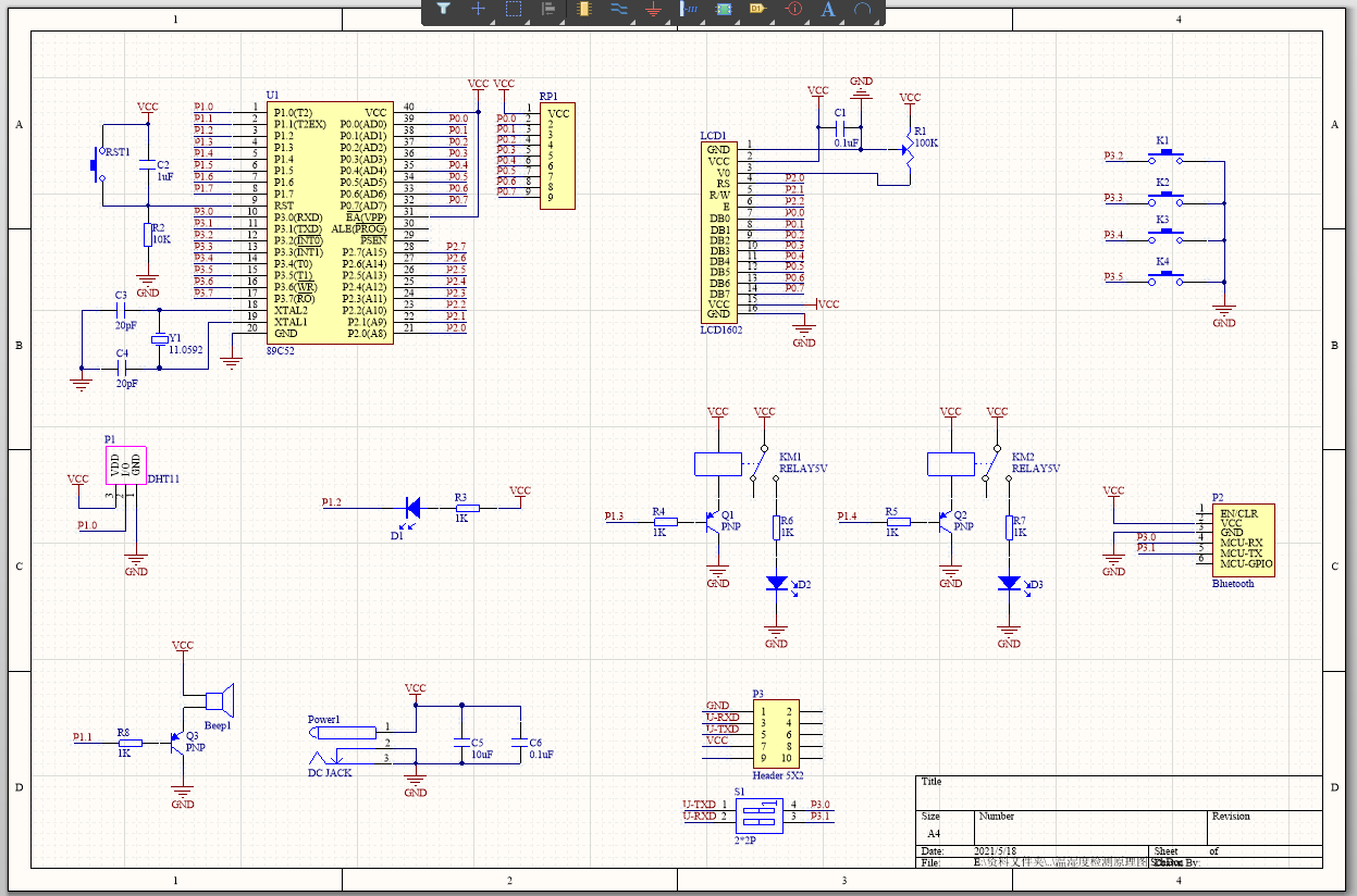

基于51單片機的溫濕度檢測設(shè)計,有藍牙向手機傳輸功能
電路原理圖如下:
注釋很詳細的單片機源程序如下:

  268.                                     s[1]=ShiDu%10+0x30;
  269.                                                 printf(s);
  270. //                                  display(0x4e,ShiDu/10+0x30);  //報警濕度
  271. //                      display(0x4f,ShiDu%10+0x30);
  272.
  273.           }
  274. // ***********DHT11讀取顯示部分************
  275.                                   receive();
  276.                                         gotoxy(1,5);
  277.                                         s[0]=TH/10+0x30;   //由一個字符串轉(zhuǎn)化為一個字符;
  278.                                         s[1]=TH%10+0x30;
  279.                                         printf(s);
  280.
  281.                                         gotoxy(2,5);
  282.                                         s[0]=RH/10+0x30;   //由一個字符串轉(zhuǎn)化為一個字符;
  283.                                         s[1]=RH%10+0x30;
  284.                       printf(s);
  285.              }
  286. //====================yemian==1 溫度設(shè)置===========================
  287.                    if(yemian==1)  //溫度
  288.                             {
  289.                          if(flat==1)
  290.                                      {
  291.                flat=0;
  292.                                                          lcd_csh(); //初始化
  293. //                                                          bee=1;
  294.                                                          gotoxy(1,0);
  295.                                                    printf("Temp max:");
  296.              }
  297.                                                 shezhi();
  298.                                                 gotoxy(2,7);
  299.                                                 s[0]=WenDu/10+0x30;   //由一個字符串轉(zhuǎn)化為一個字符;
  300.                                     s[1]=WenDu%10+0x30;
  301.                                                 printf(s);
  302.
  303.                                                  SPK=1;
  304.                    LED=1;
  305.                       }
  306. //====================yemian==1濕度設(shè)置==========================
  307.                                 if(yemian==2)   //濕度設(shè)置
  308.                             {
  309.                          if(flat==1)
  310.                                      {
  311.                flat=0;
  312. //                                                          bee=1;
  313.                lcd_csh(); //初始化
  314.                                                          gotoxy(1,0);
  315.                                                    printf("Humi min:");
  316.                                                  }
  317.                                                 shezhi();
  318.                                                 gotoxy(2,7);
  319.                                                 s[0]=ShiDu/10+0x30;   //由一個字符串轉(zhuǎn)化為一個字符;
  320.                                     s[1]=ShiDu%10+0x30;
  321.                                                 printf(s);
  322.
  323.                                                  SPK=1;
  324.                    LED=1;
  325.                       }
  326. }
  327. //**************************dht11測試某塊*************************************//
  328. void start()           //開始信號
  329. {
  330.                 io=1;
  331.                 delay1();
  332.                 io=0;
  333.                 delay(30);          // 主機把總線拉低必須大于18ms 保證DHT11能檢測到起始信號
  334.                 io=1;               //發(fā)送開始信號結(jié)束后 拉高電平延時20-40us
  335.
  336.                 delay1();           //以下三個延時函數(shù)差不多為24us 符合要求
  337.                 delay1();
  338.                 delay1();
  339.
  340.                 delay1();
  341.                 delay1();
  342. }
  343. uchar receive_byte()             //接收一個字節(jié)//
  344. {
  345.                 uchar i,temp;
  346.                 for(i=0;i<8;i++)    //接收8bit的數(shù)據(jù)
  347.                 {
  348.                                 while(!io);     //等待50us的低電平開始信號結(jié)束
  349.                                 delay1();       //開始信號結(jié)束之后 延時26us-28us 以下三個延時函數(shù)
  350.                                 delay1();
  351.                                 delay1();
  352.                                 temp=0;         //時間為26us-28us 表示接收的為數(shù)據(jù)'0'
  353.                                 if(io==1)
  354.                                 temp=1;         //如果26us-28us之后 還為高電平 則表示接收的數(shù)據(jù)為'1'
  355.                                 while(io);      //等待數(shù)據(jù)信號高電平 '0'為26us-28us '1'為70us
  356.                                 data_byte<<=1;  //接收的數(shù)據(jù)為高位在前 右移
  357.                                 data_byte|=temp;
  358.                 }
  359.                 return data_byte;
  360. }
  361. void receive()                   //接收數(shù)據(jù)//
  362. {
  363.                         uchar T_H,T_L,R_H,R_L,check,num_check,i;
  364.                         start();                   //開始信號//
  365.                         io=1;                      //主機設(shè)為輸入 判斷從機 DHT11 響應(yīng)信號
  366.                         if(!io)                    //判斷從機是否有低電平響應(yīng)信號//
  367.                         {
  368.                                         while(!io);                 //判斷從機發(fā)出 80us 的低電平響應(yīng)信號是否結(jié)束//
  369.                                         while(io);                  //判斷從機發(fā)出 80us 的高電平是否結(jié)束 如結(jié)束則主機進入數(shù)據(jù)接收狀態(tài)
  370.                                         R_H=receive_byte();         //濕度高位
  371.                                         R_L=receive_byte();         //濕度低位
  372.                                         T_H=receive_byte();         //溫度高位
  373.                                         T_L=receive_byte();         //溫度低位
  374.                                         check=receive_byte();       //校驗位
  375.                                         io=0;                       //當最后一bit數(shù)據(jù)接完畢后 從機拉低電平50us//
  376.                                         for(i=0;i<7;i++)            //差不多50us的延時
  377.                                         delay1();
  378.                                         io=1;                        //總線由上拉電阻拉高 進入空閑狀態(tài)
  379.                                         num_check=R_H+R_L+T_H+T_L;
  380.                                         if(num_check==check)          //判斷讀到的四個數(shù)據(jù)之和是否與校驗位相同
  381.                                         {
  382.                                                         RH=R_H;
  383.                                                         RL=R_L;
  384.                                                         TH=T_H;
  385.                                                         TL=T_L;
  386.                                                         check=num_check;
  387.                                         }
  388.                 }
  389. }
  390. /*************************串口初始化*********************************/
  391. void UsartConfiguration()
  392. {
  393.                 SCON=0x50;        //設(shè)置位方式1; REN=1(接收允許)
  394.                 TMOD=0x20;        //計數(shù)器工作方式2;  計數(shù)器T1
  395.                 PCON=0x00;        //SMOD=0;
  396.                 TH1=0xfd;         //波特率位9600bit/s;
  397.                 TL1=0xfd;
  398.                 TR1=1;                  //打開計數(shù)器;
  399.                 ES=1;             //打開接收中斷;
  400.                 EA=1;             //打開總中斷;
  401. }
  402. /***************************主程序*********************************/
  403. void main()
  404. {
  405.           SPK=1;
  406.             LED=1;
  407.         Int();                    //中斷初始化;
  408.         lcd_csh();                //LCD1602初始化;
  409.         UsartConfiguration();     //串口初始化;
  410.         show();
  411.         DelayMs(1000);    //3s以后,進入主程序部分,初始化部分結(jié)束;
  412.         while(1)
  413.         {
  414.
  415.                         RI=1;
  416.                   Xuanze();
  417.                   DelayMs(200);
  418.                   if(yemian==0)  {  warn(); }
  419.         }
  420. }
  421. /*********************頁面選擇*****************************/
  422. void int0(void) interrupt 0  //
  423. {
  424.
  425.          if(!K1)    //頁面選擇;
  426.           {
  427.                    DelayMs(20);    //程序消抖;
  428.                         if(!K1)
  429.                         {
  430.                                 yemian++;
  431.                                 flat++;
  432.                                 while(!K1);
  433.                                 if(yemian>=3)                  {  yemian=0;  }
  434.                   }
  435.           }
  436. }
  437. //************手機APP發(fā)送端*************
  438. void uart() interrupt 4
  439. {
  440.
  441. //************發(fā)送濕度部分***************************
  442.                         RI=0;             //                                             //清除收到中斷標志位;
  443.                         SBUF=RH/10+0x30;                             //將接收到的數(shù)據(jù)放回發(fā)送緩存器;
  444.                         while(!TI);                                               //等待發(fā)送數(shù)據(jù)完成;
  445.                   TI=0;                                                                                                 //清除發(fā)送中斷標志位;
  446.
  447.                         RI=0;                                                            //清除收到中斷標志位;
  448.                         SBUF=RH%10+0x30;                              //將接收到的數(shù)據(jù)放回發(fā)送緩存器;
  449.                         while(!TI);                                               //等待發(fā)送數(shù)據(jù)完成;
  450.                   TI=0;                                                                //清除發(fā)送中斷標志位;
  451.             RI=0;             //  %                                         //清除收到中斷標志位;
  452.                         SBUF=37;                             //將接收到的數(shù)據(jù)放回發(fā)送緩存器;
  453.                         while(!TI);                                               //等待發(fā)送數(shù)據(jù)完成;
  454.                   TI=0;                                                                                                 //清除發(fā)送中斷標志位;
  455.
  456.                         RI=0;             //  R                                          //清除收到中斷標志位;
  457.                         SBUF=82;                              //將接收到的數(shù)據(jù)放回發(fā)送緩存器;
  458.                         while(!TI);                                               //等待發(fā)送數(shù)據(jù)完成;
  459.                   TI=0;
  460.
  461.                         RI=0;             //  H                                           //清除收到中斷標志位;
  462.                         SBUF=72;                             //將接收到的數(shù)據(jù)放回發(fā)送緩存器;
  463.                         while(!TI);                                               //等待發(fā)送數(shù)據(jù)完成;
  464.                   TI=0;                                                                                                 //清除發(fā)送中斷標志位;
  465.
  466.                 for(i=0;i<10;i++)
  467.                 {
  468.                         RI=0;             //空格                                              //清除收到中斷標志位;
  469.                         SBUF=32;                              //將接收到的數(shù)據(jù)放回發(fā)送緩存器;
  470.                         while(!TI);                                               //等待發(fā)送數(shù)據(jù)完成;
  471.                   TI=0;
  472.                 }
  473. //************發(fā)送溫度部分***************************
  474.             RI=0;             //                                             //清除收到中斷標志位;
  475.                         SBUF=TH/10+0x30;                             //將接收到的數(shù)據(jù)放回發(fā)送緩存器;
  476.                         while(!TI);                                               //等待發(fā)送數(shù)據(jù)完成;
  477.                   TI=0;                                                                       //清除發(fā)送中斷標志位;
  478.
  479.                         RI=0;                                                            //清除收到中斷標志位;
  480.                         SBUF=TH%10+0x30;                              //將接收到的數(shù)據(jù)放回發(fā)送緩存器;
  481.                         while(!TI);                                               //等待發(fā)送數(shù)據(jù)完成;
  482.                   TI=0;
  483.                                                                                    //清除發(fā)送中斷標志位;
  484.             RI=0;                                                            //清除收到中斷標志位;
  485.                         SBUF=96;                                     //將接收到的數(shù)據(jù)放回發(fā)送緩存器;
  486.                         while(!TI);                                               //等待發(fā)送數(shù)據(jù)完成;
  487.                   TI=0;                                                                                                 //清除發(fā)送中斷標志位;
  488.
  489.             RI=0;                                         //清除收到中斷標志位;
  490.                         SBUF=67;                               //將接收到的數(shù)據(jù)放回發(fā)送緩存器;
  491.                         while(!TI);                                         //等待發(fā)送數(shù)據(jù)完成;
  492.                   TI=0;                                              //清除發(fā)送中斷標志位;
  493.             SBUF=10;  // (換行)
  494.                   while(!TI);                                        //等待發(fā)送數(shù)據(jù)完成;
  495.                         TI=0;                                                          //清除發(fā)送中斷標志位;
  496.
  497. }

ID:922803 發(fā)表于 2021-6-7 11:09 | 只看該作者
蜂鳴器一直會響是咋回事
地板
ID:922803 發(fā)表于 2021-6-9 11:01 | 只看該作者
老干爹 發(fā)表于 2021-6-7 11:09
蜂鳴器一直會響是咋回事
你可能是傳感器所處環(huán)境溫度高于設(shè)定值或者濕度低于設(shè)定值了程序給的溫度是20  濕度40這個你可以自己更換
