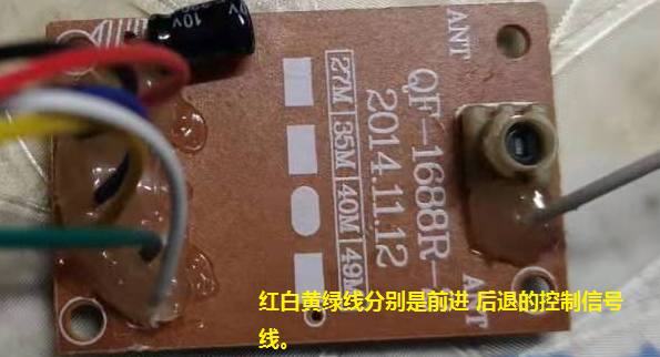

      想改裝家里的遙控汽車,在某寶花了19元買了套遙控套件,到貨后發(fā)現(xiàn)買錯了,商家介紹:“遙控器使用2節(jié)5號電池,3V電壓;接收板使用3-4節(jié)5號電池為最佳,即DC4.5-6V,最佳是4.5V,可以購買本店三節(jié)電池盒,切勿使用飛機(jī)鋰電池,會燒掉電路板的!”。這樣用鋰電有點麻煩了,想用兩節(jié)18650作為電源,怎么改 請大師指教~~~ 遙控接收板正面.png
紅白黃綠線對應(yīng)電路板上的L、R(左右), F、B(前后)
  目的想用4~6節(jié)18650,做成兩串兩并或2串三并使用。

高不成低不就的有點麻煩。用升壓或降壓都會增加電源功耗,而用干電池可以避開這個問題但這類電池容量普遍偏低,這還得看樓主怎么選啰
ID:844772 發(fā)表于 2021-5-20 08:30 | 顯示全部樓層
在某多多上,查一下DC-DC升降壓模塊就知道怎么辦了。另外,5號鎳氫充電電池也不貴阿。
ID:748788 發(fā)表于 2021-5-20 15:11 | 顯示全部樓層
有用1節(jié)鋰電改充電寶的電路板,輸出5v正合適,最好是不用開關(guān)的那種

主要是想弄成個 大電流的。理想的是用4~6節(jié)18650,做成兩串兩并或2串三并使用
