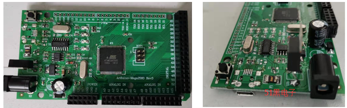

下圖為自制的Mage2560:(Arduino Uno版本Atmega328的忘記拍照了)
