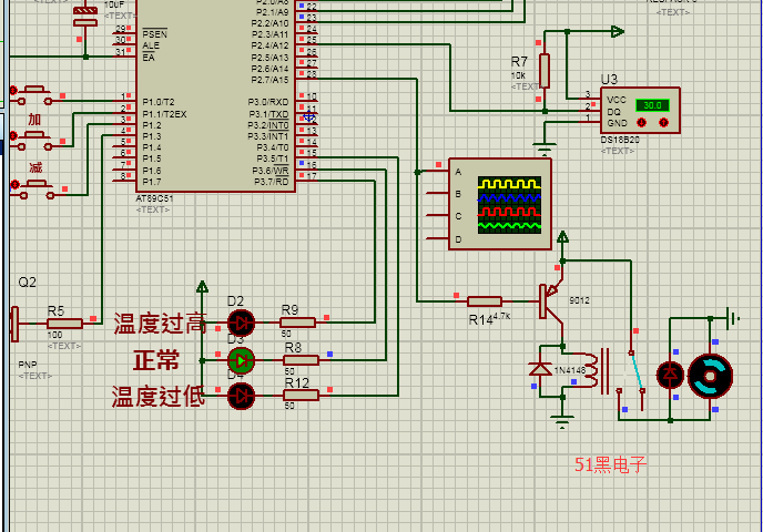

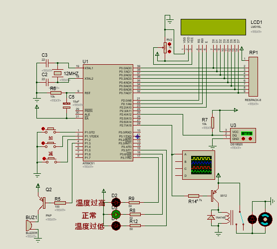

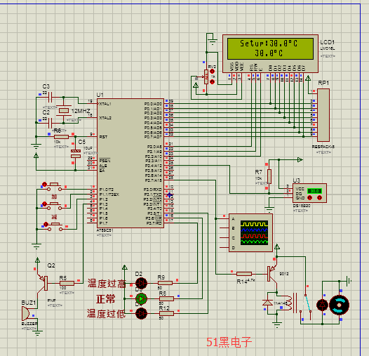

51單片機的pid算法溫度控制程序Proteus仿真圖與原理圖PCB文件
ID:897014 發(fā)表于 2021-5-25 14:33 | 只看該作者 |只看大圖 回帖獎勵 |倒序瀏覽 |閱讀模式

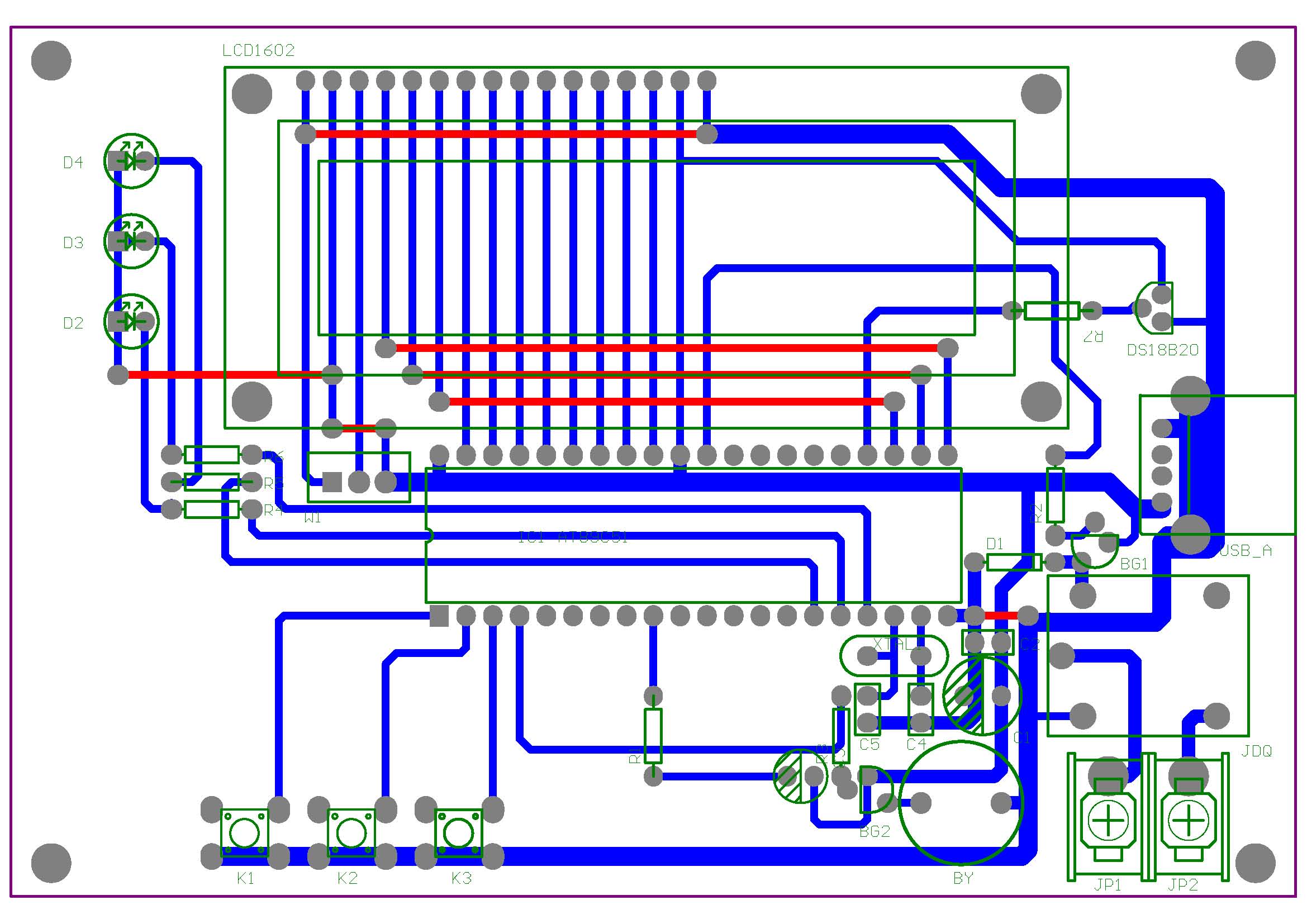

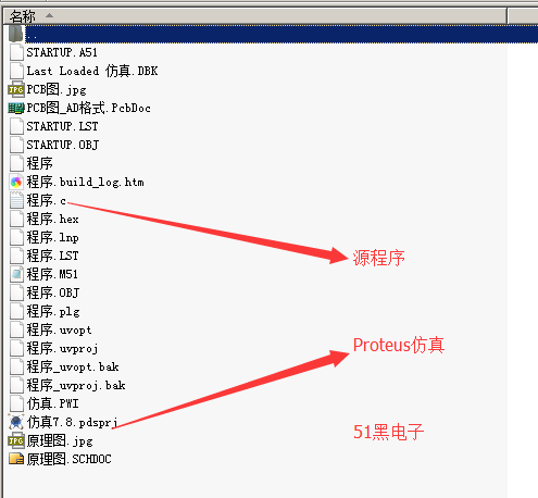

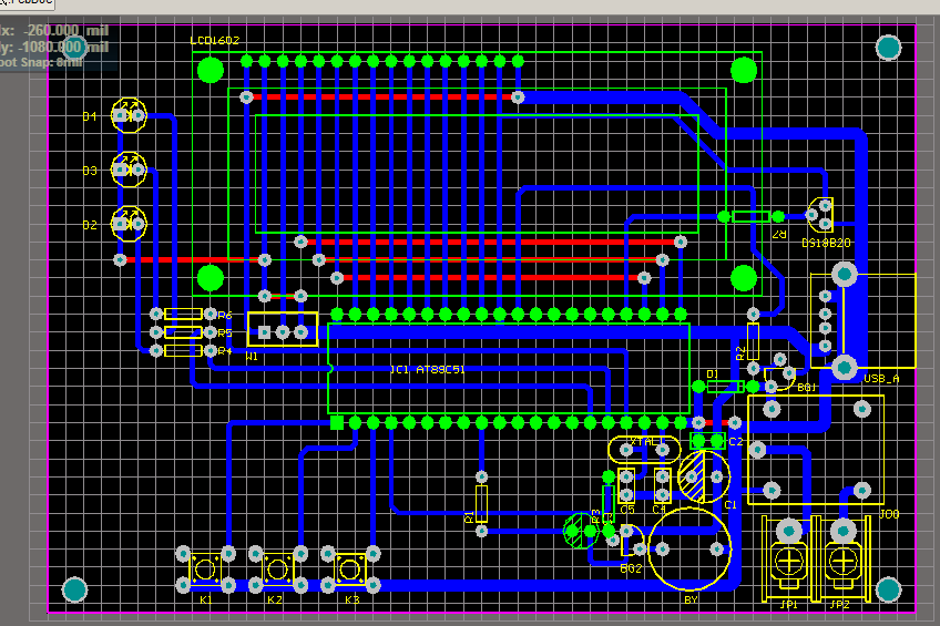

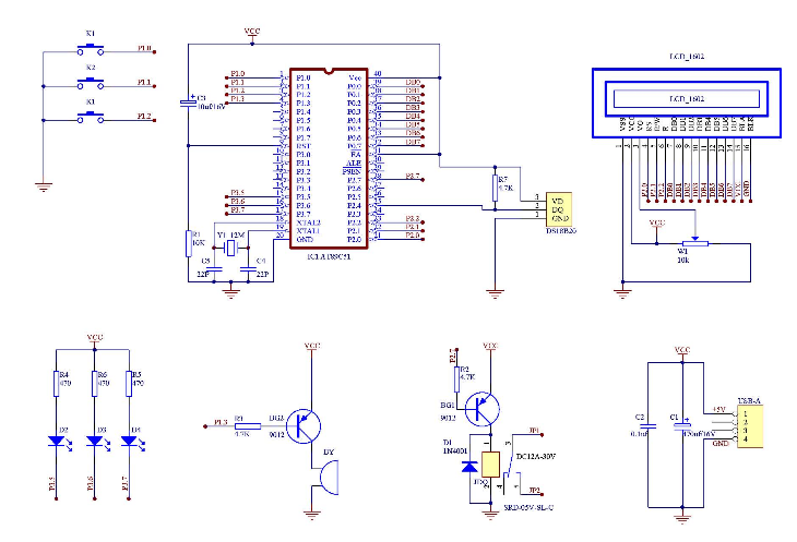

Altium Designer畫的原理圖和PCB圖如下:(51hei附件中可下載工程文件)
單片機源程序如下:
