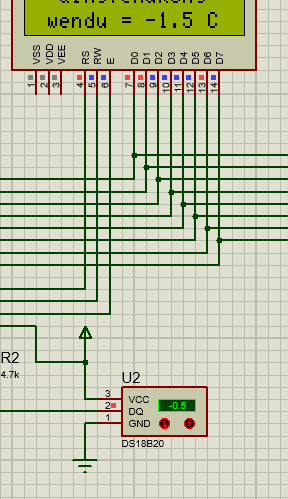

大佬們幫我看一下這個(gè)DS18B20溫度顯示在LCD屏上負(fù)數(shù)部分顯示的溫度與實(shí)際溫度誤差太大,這是哪了除了問(wèn)題,應(yīng)該怎么修改呢,正數(shù)部分顯示正常,主程序部分的程序void main()

ds18b20采集到的數(shù)據(jù)并不是全部都是整數(shù)和小數(shù)部分,有幾位只是為了判斷它溫度的正負(fù),文檔里有說(shuō)明,看一下吧。

同意一樓,還有幾個(gè)位是判斷正負(fù)的。
ID:213173 發(fā)表于 2021-5-26 16:12 | 顯示全部樓層
有些應(yīng)用是工作在0度以上,可以不考慮負(fù)溫度問(wèn)題,否則要對(duì)讀取的數(shù)據(jù)判斷正負(fù)。如判斷是負(fù)數(shù)要取反+1。給你一個(gè)示例參考。 DS18B20溫度上下限報(bào)警1602顯示.zip (219.92 KB, 下載次數(shù): 9)
