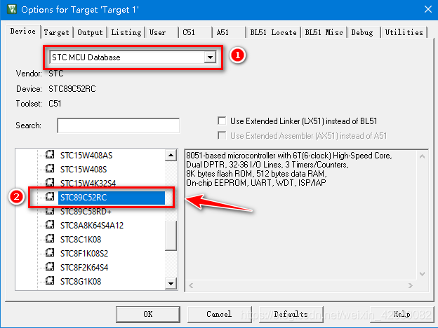

  • 開(kāi)發(fā)環(huán)境:Keil
  • 單片機(jī)型號(hào):STC89C52RC

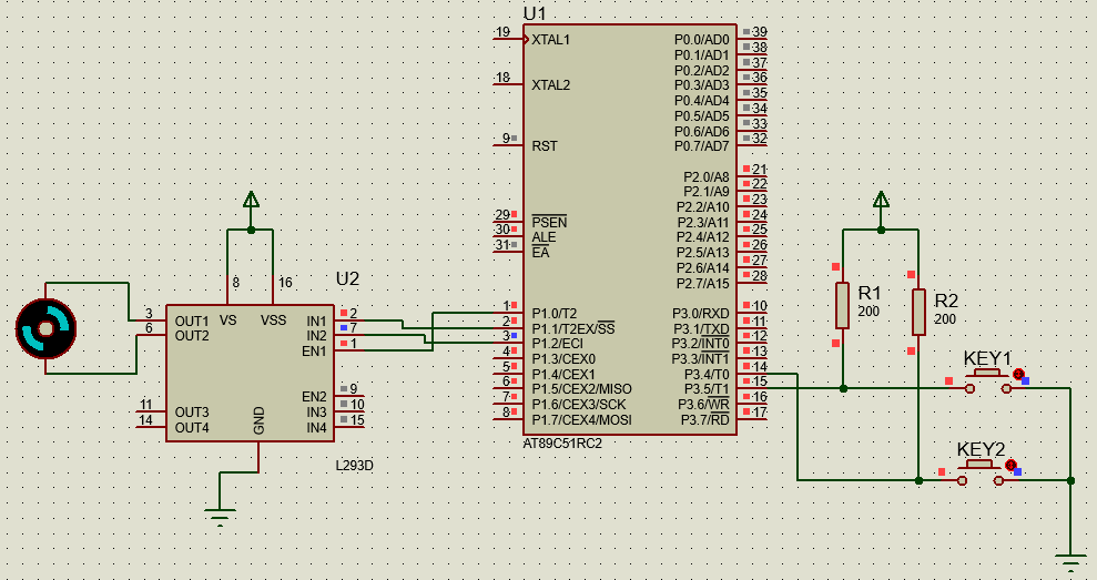

    • 功能實(shí)現(xiàn):通過(guò)兩個(gè)按鍵控制有刷直流電機(jī)正反轉(zhuǎn)。
    • Proteus仿真效果圖展示:
