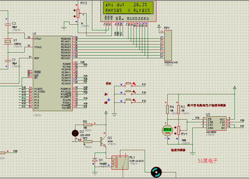

功能描述:
(1)本系統(tǒng)采用單片機STC89C52+ADC0832+LCD1602液晶+土壤濕度傳感器+抽水電機+ 按鍵+蜂鳴器設(shè)計而成。
(2)能夠檢測土壤的濕度,實時顯示到LCD1602液晶屏上。其中,液晶第一行顯示實際的濕度。液晶第二行顯示濕度上限值和濕度下限值。
(3)根據(jù)不同的土壤,能夠合理的調(diào)整澆水要求。通過按鍵設(shè)置上下限值。濕度低于下限報警,開始澆水直到上限停止報警及澆水。隨后濕度下降到下限開始報警并啟動澆水。
(4)按鍵分為,減鍵、加鍵、設(shè)置鍵。潛水泵通過繼電器控制通斷。
(5)可通過藍(lán)牙模塊對應(yīng)的手機端讀取實時濕度數(shù)據(jù),并控制單片機端繼電器和蜂鳴器功能的有無。
單片機源程序如下:
