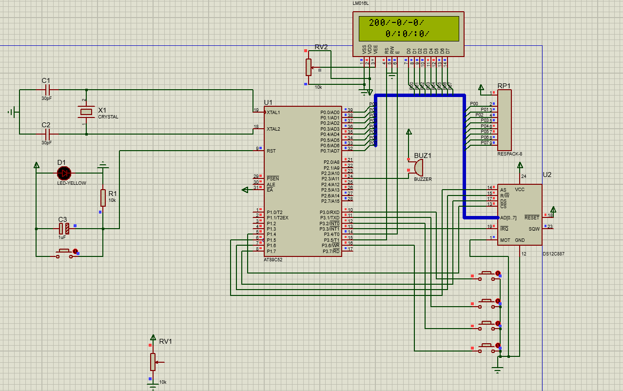

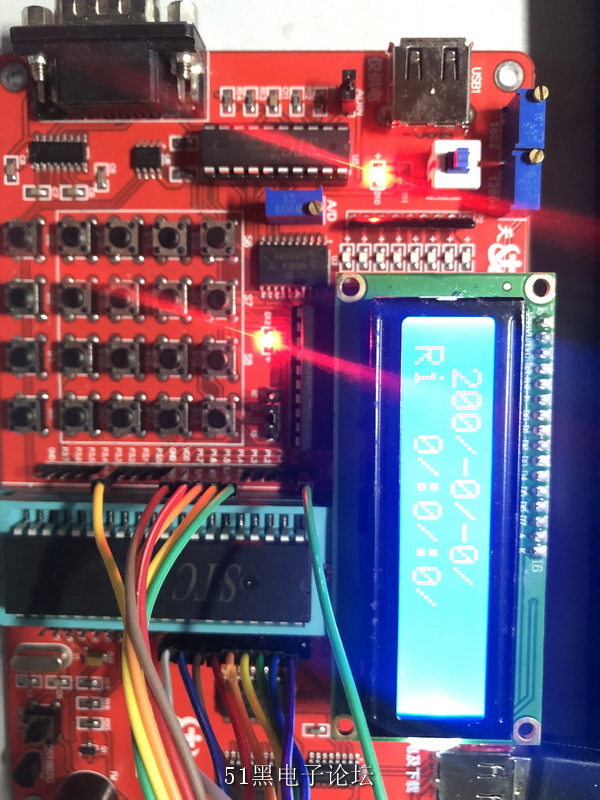

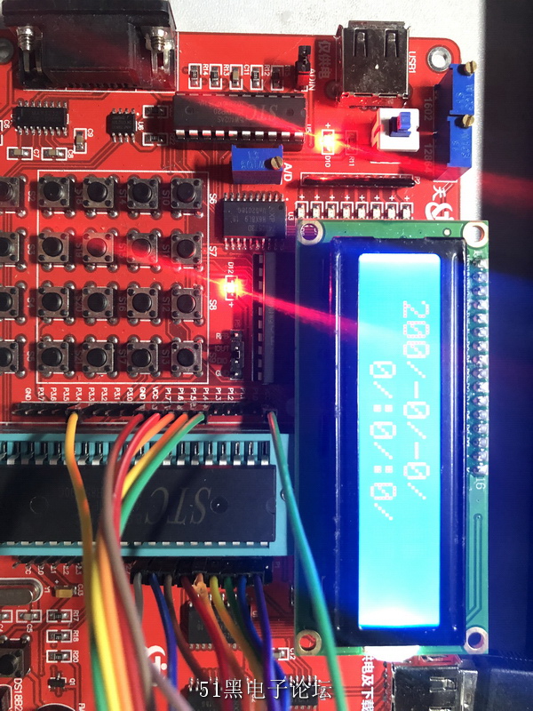

我板子用的郭天祥的,LCD屏幕可以直接插在上面,單單驅(qū)動LCD顯示制定內(nèi)容是沒問題的,現(xiàn)在我在洞洞板上焊接了一個ds12c887時鐘模塊,想實現(xiàn)萬年歷加鬧鐘功能,前幾次實驗的時候,是正常的,可以通過按鍵調(diào)節(jié)時間和設(shè)置鬧鐘,今天把程序仿真了一下,就出現(xiàn)下面這種情況,然后我拿單片機(jī)試了一下,剛才還可以計時,但是顯示的2047年(我沒有設(shè)置過這個),然后就變成0/0/0/這樣了大佬們幫我看看是哪里出了問題,感激不盡,謝謝。
仿真圖
仿真圖
單片機(jī)源程序如下:

ID:739545 發(fā)表于 2021-6-7 09:55 | 顯示全部樓層
實物和仿真的某些時序是有差異的,你需要做一些適當(dāng)?shù)恼{(diào)整
ID:584814 發(fā)表于 2021-6-7 20:40 | 顯示全部樓層
樓上正解。要解決你的問題必須軟硬件都和你一樣才好辦。
ID:230742 發(fā)表于 2021-6-7 23:35 | 顯示全部樓層
仔細(xì)分析一下開發(fā)板的電路圖。有些引腳和其它的模塊也有連接。要不就自己焊接一個沒有其它部件的板子。這樣好分析。也能鍛煉一下焊接能力。

ID:931684 發(fā)表于 2021-6-8 20:23 | 顯示全部樓層
在寫時鐘程序過程中,得設(shè)置初始時間,不然就容易出現(xiàn)在仿真時時鐘顯示的是0:0:0,而實際在單片機(jī)板上實驗時時鐘顯示的初值會隨機(jī)出現(xiàn)
ID:897960 發(fā)表于 2021-6-15 10:20 | 顯示全部樓層
無心法師III 發(fā)表于 2021-6-8 20:23
在寫時鐘程序過程中,得設(shè)置初始時間,不然就容易出現(xiàn)在仿真時時鐘顯示的是0:0:0,而實際在單片機(jī)板上實 ...
嗯嗯好的,問題已經(jīng)解決了
