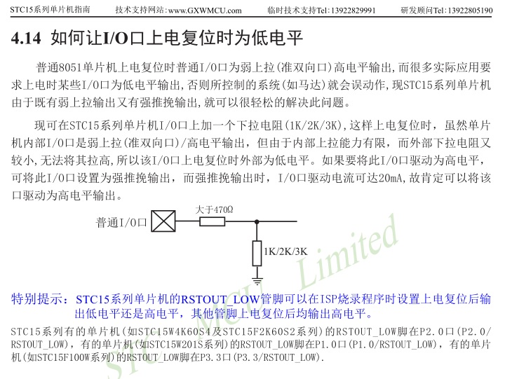

ID:213173 發(fā)表于 2021-6-16 22:32 | 顯示全部樓層
ID:934353 發(fā)表于 2021-6-17 09:52 | 顯示全部樓層
我也查看過這個資料,但是加的限流電阻比這個大多了,也沒有用,上電還是一小段高電平

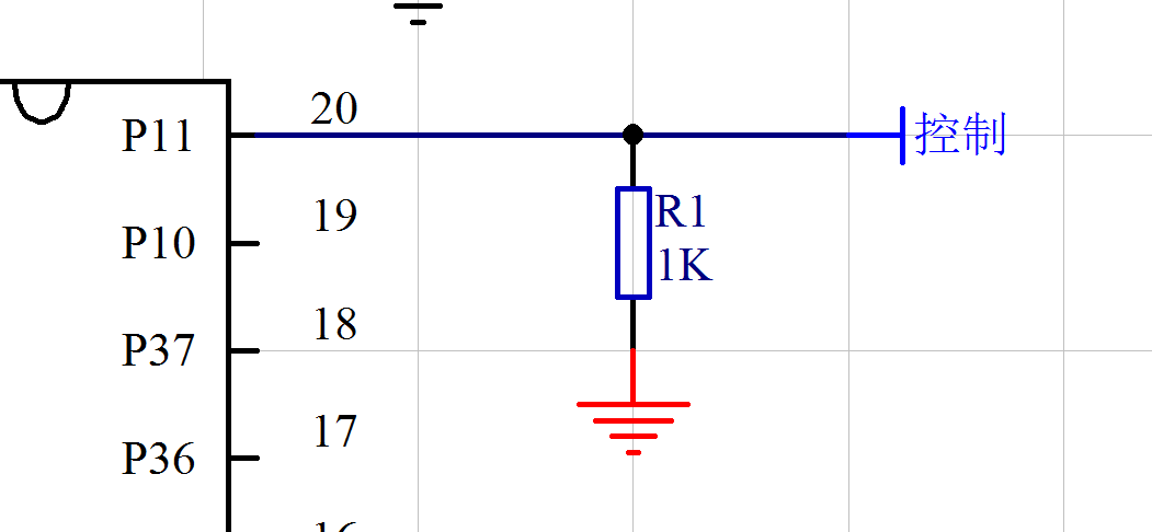

不管什么限流不限流的,IO出來第一件事就是并聯(lián)一個1K電阻,1K電阻!1K電阻!

10K太大了,我都是加470Ω,一點問題沒有,一勞永逸

1k電阻就夠了
