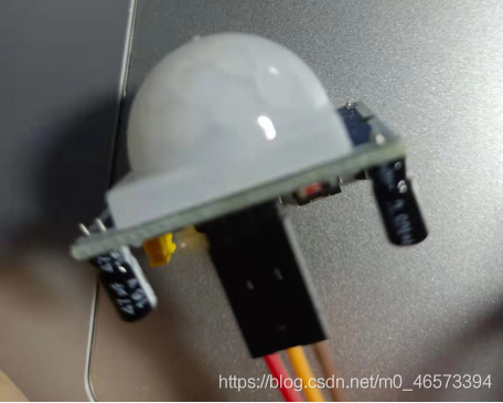

HC_SR501配置函數(shù)
先是頭文件,
#define HC_SR501 PAI(0)   PAI(0)是位綁定,方便操作用的,
void HC_SR(void);是HC_SR501的PA0配置函數(shù)
u8 HC_SR501_Statue(void);是為了判斷PA0輸入狀態(tài),如果被拉高了,說明有人進入了
