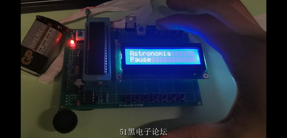

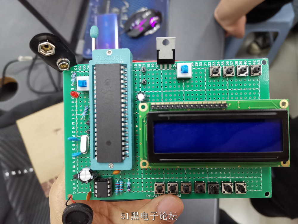

最近做了一個(gè)52單片機(jī)板子的可愛的LCD顯示的音樂盒,能實(shí)現(xiàn)播放、暫停、切歌、停止并重新播放以及彈奏功能,并且會在LCD1602顯示狀態(tài)。
目前已經(jīng)基本開發(fā)完成,我們采用了多文件編程的形式,并且配了大量注釋,有很高的可移植性。目前嘗試完成升降調(diào)的開發(fā)。完成后考慮開源:P。

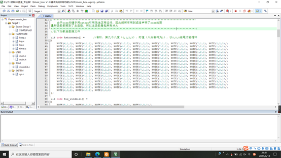

我們用u16 code存儲歌曲數(shù)據(jù)。本來在ROM這個(gè)文件夾里有musicLib這個(gè)c文件是打算用來存儲歌曲信息的。但是code定義的變量在主函數(shù)extern u16 code Astronomia[]后,編譯器不會報(bào)錯(cuò),但實(shí)際上并不能正常播放。必須將code 的數(shù)據(jù)全部移到main.c才能正常使用。這導(dǎo)致了main.c有三百多行代碼,我們自己看著也頭疼。
因此希望有相關(guān)開發(fā)經(jīng)驗(yàn)或者了解keil編譯原理的大神能夠解釋一下這個(gè)問題,能否有相應(yīng)的解決方案。

在這個(gè).c文件里,定義一個(gè) u16 *pdata = &Astronomia[0];  然后頭文件里聲明這個(gè)extern u16 *pdata;
ID:176854 發(fā)表于 2021-6-19 08:59 | 顯示全部樓層
將"musicLib.c"改為"musicLib.h",將數(shù)組Astronomia[]放入"musicLib.h"中,最后在“main.c”加上#include “"musicLib.h"
ID:922355 發(fā)表于 2021-6-19 10:36 來自觸屏版 | 顯示全部樓層
jjjjjjir 發(fā)表于 2021-6-19 08:59
將"musicLib.c"改為"musicLib.h",將數(shù)組Astronomia[]放入"musicLib.h"中,最后在“main.c”加上#include “ ...
感謝回復(fù),不過這么做是不是會導(dǎo)致這個(gè)h文件只能被include一次。
