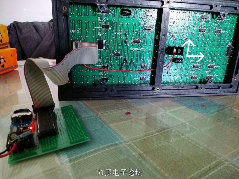

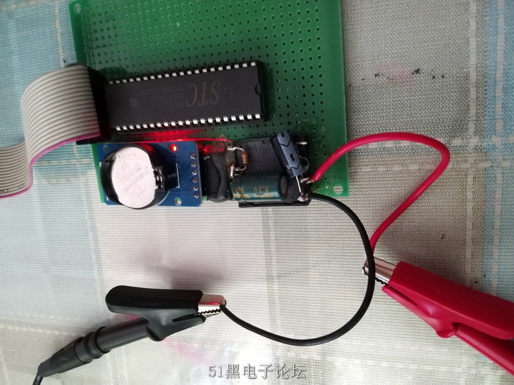

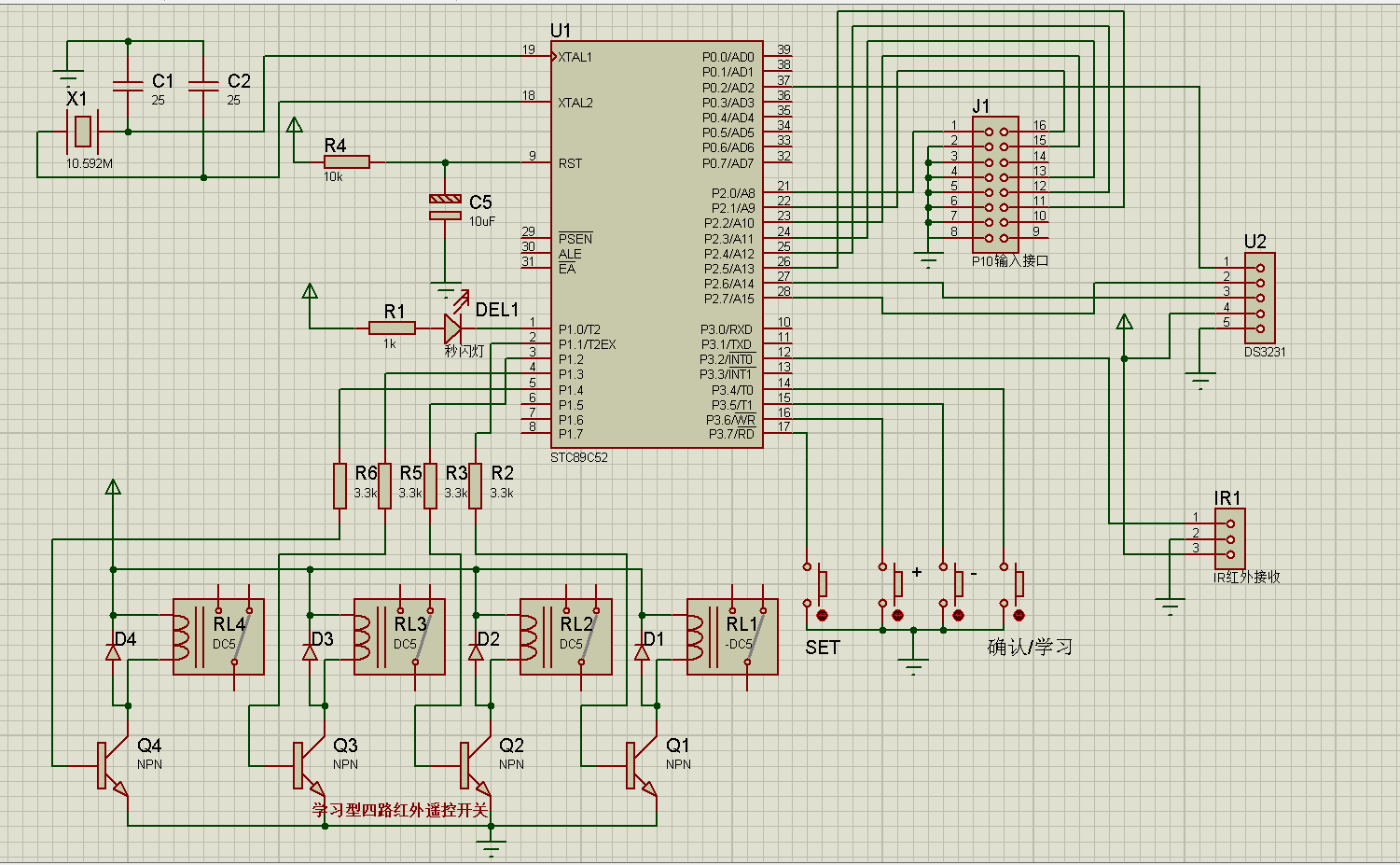

      參考了在51黑電子論壇里查到了好幾位壇友發(fā)表的P10LED屏,用STC來驅(qū)動(dòng)的帖子,其主要參考了未署名的一位網(wǎng)友的程序,在此表示感謝!

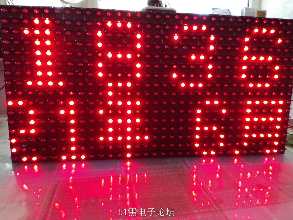

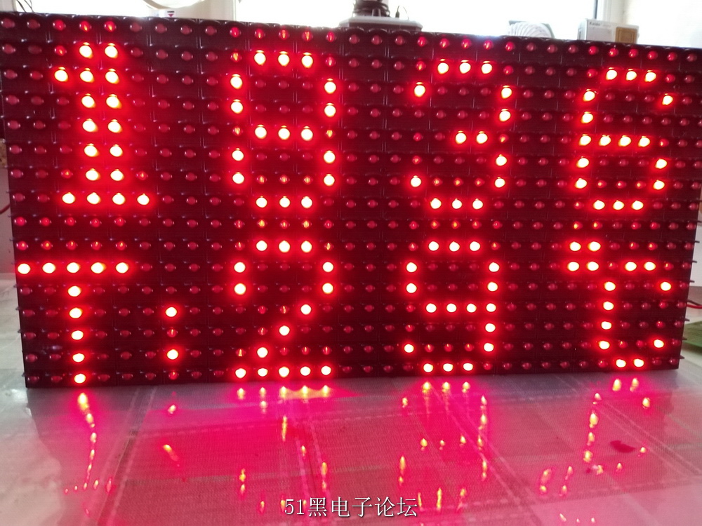

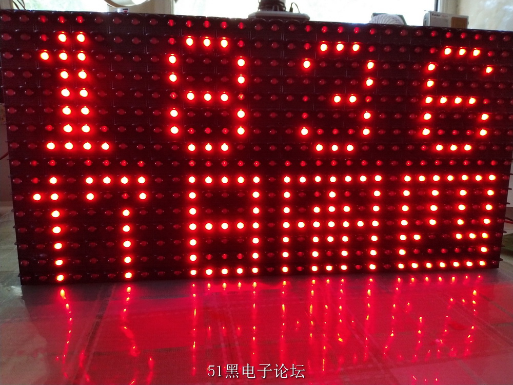

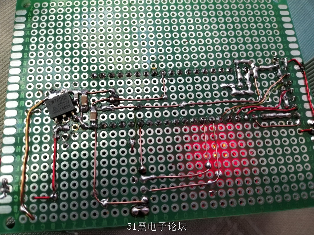

      本帖子中采用了STC89C52作為MCU,DS3231作為時(shí)鐘源,P10LED屏作為顯示屏,顯示效果如下幾圖和一個(gè)短視頻。在這里值得一提的是P10供電電源問題,標(biāo)準(zhǔn)供電電壓為5V,由于是遠(yuǎn)距離觀看屏顯示,在室內(nèi)觀看時(shí)亮度太高,非常刺眼,最關(guān)鍵是非常耗電,經(jīng)過試驗(yàn),把供電電壓高低到2.3V左右就可以了,且電流只100MA左右,用普通的手機(jī)充電器供電都完全可以了。我再蒙上一層半透光的膜片效果更好了。
制作出來的實(shí)物圖如下:

ID:284488 發(fā)表于 2021-7-2 09:17 | 只看該作者
正好需要,樓主是否可再分享下單片機(jī)板的電路圖,感謝樓主無私的分享。
ID:215984 發(fā)表于 2021-7-2 17:15 | 只看該作者
lon7085 發(fā)表于 2021-7-2 09:17
你好!我家里是用太陽能板給蓄電池充電,供電系統(tǒng)是12V,兩路降壓,一路是用三端穩(wěn)壓1805給MCU供電,另一路用降壓器調(diào)到2.3V給P10LED板供電,由于本電路比較簡單,并沒有畫電路圖,不過壇友既然需要,我把圖畫出來后再上傳,目前我上傳的是最基本的程序,而我現(xiàn)在已經(jīng)加裝了紅外接收裝置,可以成為學(xué)習(xí)紅外遙控控制多路繼電器,并且還沒有把農(nóng)歷加入,正在慢慢改進(jìn)。

7#
ID:284488 發(fā)表于 2021-7-3 11:56 | 只看該作者
huchunhb 發(fā)表于 2021-7-2 17:15
你好!我家里是用太陽能板給蓄電池充電,供電系統(tǒng)是12V,兩路降壓,一路是用三端穩(wěn)壓1805給MCU供電,另一 ...
謝謝樓主。
圖畫好了,不知道如何上傳。
11#
ID:88256 發(fā)表于 2021-7-7 22:10 | 只看該作者
huchunhb 發(fā)表于 2021-7-7 22:05
圖畫好了,不知道如何上傳。
進(jìn)入高級(jí)模式回復(fù),上傳本地圖片

這個(gè)精度高,就是這屏家用有點(diǎn)費(fèi)電
13#
ID:215984 發(fā)表于 2021-7-8 13:03 | 只看該作者
shuma520 發(fā)表于 2021-7-8 07:56
對(duì)P10LED屏的供電一定不要取5V,而是將電壓降到2.3V左右,電流在100MA左右,這個(gè)問題已經(jīng)解決。

P10_DS3231_IR.rar (11.71 KB, 下載次數(shù): 16)
15#
ID:215984 發(fā)表于 2021-7-9 17:22 | 只看該作者
對(duì)不起,圖中的復(fù)位電路中,電容和電阻的剛好放反了。

亮度高了刺眼,你OE沒弄好,消隱也沒弄好,我發(fā)過一個(gè)帖子,也是p10單紅,邊上一個(gè)瞎亮的都沒有,
