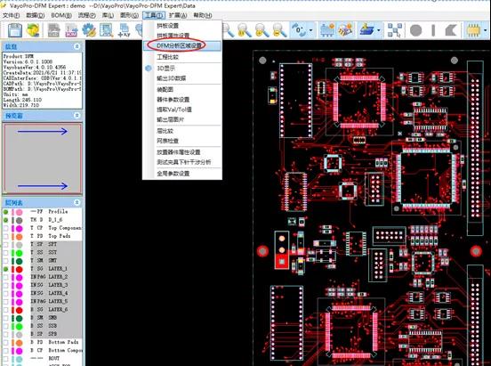

1)設(shè)計文件讀入后,首先在工具選項下選擇“DFM分析區(qū)域設(shè)置”,如下圖 2 所示;
圖 2

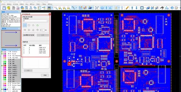

2)根據(jù)限高區(qū)域,在“DFM 分析區(qū)域設(shè)置”對話框中設(shè)定分析區(qū)域,如下圖 3 所示;
圖 3

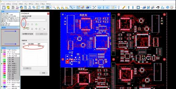

同理,對 B、C、D 區(qū)進行設(shè)置。四個區(qū)域均完成設(shè)置時,結(jié)果如下圖 4 所示;
圖 4

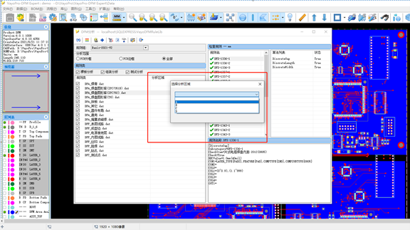

3)執(zhí)行DFM 分析,在彈框中“分析區(qū)域”位置處點擊鼠標右鍵,選擇對應(yīng)的區(qū)域名稱,如下圖 5 所示;
圖 5
