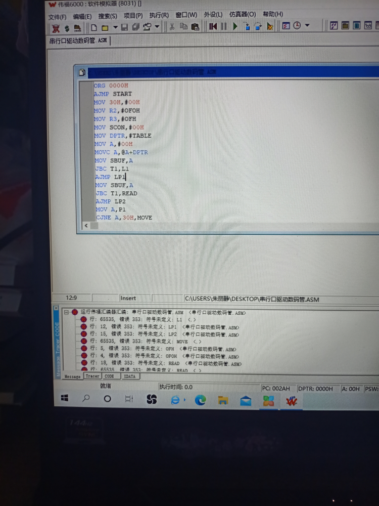

ID:949330 發(fā)表于 2021-7-6 10:36 來自手機(jī) | 顯示全部樓層
不好意思,第一次提問忘了放圖片了,這個我問了老師,老師問我LP1是啥,我不知道,他就說要定義LP1,怎么定義啊,我真的是單片機(jī)小白,怪我沒聽課

ID:155507 發(fā)表于 2021-7-6 12:53 | 顯示全部樓層
獨小獸 發(fā)表于 2021-7-6 10:36
不好意思,第一次提問忘了放圖片了,這個我問了老師,老師問我LP1是啥,我不知道,他就說要定義LP1,怎么定 ...
要定義LP1,就是這個樣  LP1: 定義啊

ID:88256 發(fā)表于 2021-7-6 13:54 | 顯示全部樓層
你這個程序是哪里來的?KEIL的軟件要設(shè)置顯示行號,這樣出問題看提示哪一行就好找了,網(wǎng)友們幫你也好說明哪個地方出問題。
MOV R2,#OFH報錯,那個#號后面應(yīng)該為0而不是O,類似的問題自己找;
你要求程序跳轉(zhuǎn)到LP1處,可是你沒有指定LP1在哪個地方,軟件肯定報錯;
程序不完整,其它報錯的自己對行號查看;
需要用 ORG 0030H 指定START的起始地址,跳過所有的中斷入口。
