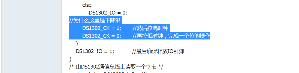

單片機(jī)+ds1302寫字節(jié)不是上升沿嗎,這里是下降沿?
ID:880294 發(fā)表于 2021-7-5 20:50 來自手機(jī) | 顯示全部樓層 |閱讀模式
程序出自 手把手教你學(xué)51單片機(jī)

/* 發(fā)送一個(gè)字節(jié)到DS1302通信總線上 */
void DS1302ByteWrite(unsigned char dat)
    unsigned char mask;
    for (mask=0x01; mask!=0; mask<<=1)  //低位在前,逐位移出
        if ((mask&dat) != 0) //首先輸出該位數(shù)據(jù)
            DS1302_IO = 1;
            DS1302_IO = 0;
//為什么這里是下降沿
        DS1302_CK = 1;       //然后拉高時(shí)鐘
        DS1302_CK = 0;       //再拉低時(shí)鐘,完成一個(gè)位的操作
    DS1302_IO = 1;           //最后確保釋放IO引腳

ID:401564 發(fā)表于 2021-7-6 15:01 | 顯示全部樓層
注意這里,在初始化的時(shí)候,時(shí)鐘線CK就是0了
在這1變成0
實(shí)際上數(shù)據(jù)端口是經(jīng)歷了一個(gè)上升沿和一個(gè)下降沿的,自己分析一下這循環(huán)就知道了
一般的程序是不會(huì)管你上升沿還下降沿輸入的,數(shù)據(jù)會(huì)經(jīng)歷一個(gè)完整的上升和下降沿的
