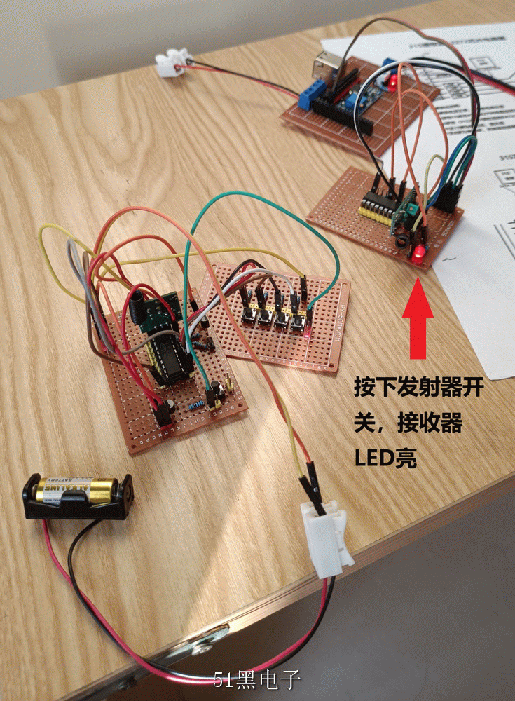

315_433發(fā)射接收模塊買(mǎi)了好久(以上圖片來(lái)源于某一個(gè)寶),一直找不到好的電路圖,論壇里也有一些,但看不太懂
最近逛某一個(gè)寶時(shí)發(fā)現(xiàn)一張電路圖,就自己動(dòng)手測(cè)試,也遇到了些坑,現(xiàn)將測(cè)試成功的結(jié)果分享

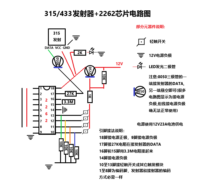

以下電路圖用win10的畫(huà)圖工具(不喜勿噴)非專業(yè)人士,不懂用電路圖工具

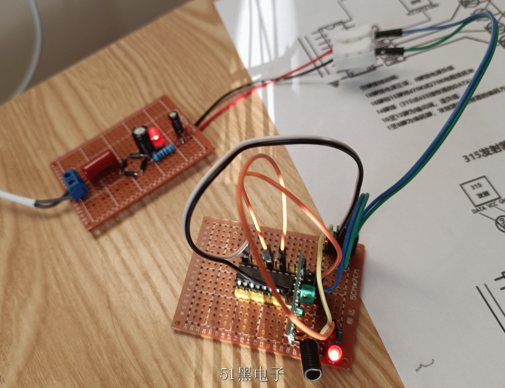

以上是220V經(jīng)整流后轉(zhuǎn)5V電路, 重要的事情說(shuō)三遍
交流危險(xiǎn), 注意安全!!!
交流危險(xiǎn), 注意安全!!!
交流危險(xiǎn), 注意安全!!!
交流轉(zhuǎn)直流供電示例
交流轉(zhuǎn)直流電路特寫(xiě)

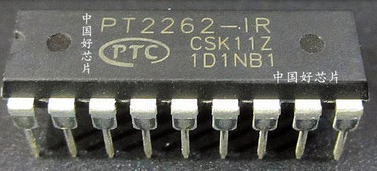

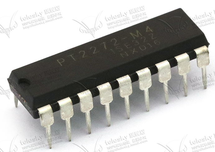

2262和2272是一組編碼、解碼芯片。使用挺方便的。

2262接發(fā)射模塊為什么要加個(gè)8050,27K電阻直接連發(fā)射模塊不行嗎?
