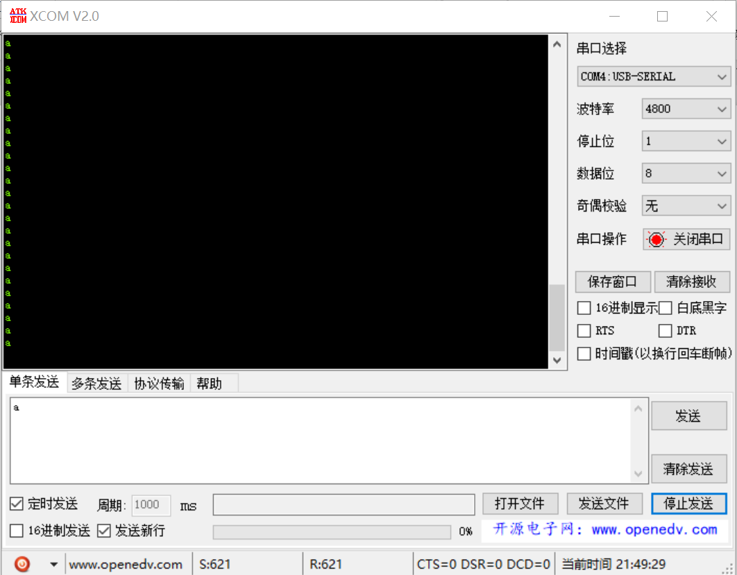

程序是STM32藍(lán)牙串口程序,單片機(jī)接收數(shù)據(jù),然后返回給手機(jī)該數(shù)據(jù)。
現(xiàn)象:
1)不連接藍(lán)牙模塊,XCOM正常接收

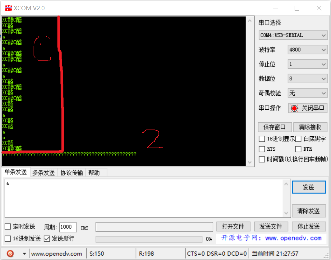

2)連接藍(lán)牙后,電腦串口發(fā)送字符 a ,XCOM返回?cái)?shù)據(jù)中,一部分是正常的 a , 一部分是亂碼(紅線內(nèi)1序號(hào)處)
3)手機(jī)app發(fā)送a,電腦串口助手XCOM接收亂碼(紅線外2序號(hào)處)

ID:377268 發(fā)表于 2021-7-16 14:20 | 顯示全部樓層
大概看了下,提出幾個(gè)疑問:
1,這個(gè)代碼項(xiàng)目是要用單片機(jī)做橋梁,實(shí)現(xiàn)串口助手和手機(jī)藍(lán)牙助手的通信嗎?
2,如果要實(shí)現(xiàn)雙向通信,藍(lán)牙模塊和電腦串口助手得各自分別占用一個(gè)串口,我看你代碼只開了串口1,只能是單向通信:即PA9接藍(lán)牙PA10接USB-TTL,實(shí)現(xiàn)電腦發(fā),單片機(jī)收,并轉(zhuǎn)發(fā)給藍(lán)牙模塊(也就是轉(zhuǎn)發(fā)給手機(jī));二是反過來接,傳輸方向相反。
3,串口中斷服務(wù)函數(shù)中沒進(jìn)行中斷標(biāo)志位的清除,會(huì)造成程序死在中斷。
結(jié)論:你的(2)圖電腦發(fā)送a之后,進(jìn)入中斷并且無法退出,則不停執(zhí)行printf(“%c”,receivedata);所以a之后會(huì)有亂碼, 那是接收寄存器里的隨機(jī)數(shù)據(jù)。至于藍(lán)牙發(fā)送后電腦收到????,大概率是接線錯(cuò)誤,收到了非顯示字符,串口軟件自動(dòng)填充成了?。
如果數(shù)據(jù)線都接的正常, 建議檢查下供電。單片機(jī)3.3還真不一定行。
