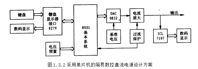

我們自己團(tuán)隊(duì)出的一個(gè)比較初級的方案這里放在這里,這里只是傳遞一個(gè)思路最好還是不要白嫖,自己根據(jù)這個(gè)去設(shè)計(jì)方案,論證方案,開板,焊接,編程調(diào)試,這個(gè)過程下來會收獲到很多很多的東西。
(1)采用單片機(jī)的簡易數(shù)控直流電源設(shè)計(jì)方案采用單片機(jī)作為控制器的簡易數(shù)控直流電源設(shè)計(jì)方案如圖1.3.2所示。設(shè)計(jì)方案中采用8031單片機(jī)完成整個(gè)數(shù)控部分的功能。 采用8279作為鍵盤/顯示器接口控制器,不僅簡化接口引線,而且減小了軟件對鍵盤/顯示器的查詢時(shí)間,提高了 8031單片機(jī)的利用率。輸出部分采用D/A0832與運(yùn)算放大器OP07,運(yùn)算放大器OP07輸出電壓波形與D/A變換輸出波形相同,不僅可以輸出直流電平,而且只要預(yù)先生成波形的量化數(shù)據(jù),就可以產(chǎn)生多種波形輸出。顯示部分采用三位半的數(shù)字電壓表(DVM)直接對輸出電壓進(jìn)行采樣并顯示輸出實(shí)際電壓值,一旦系統(tǒng)工作異常,出現(xiàn)預(yù)置值與輸出值偏差過大,用戶可以根據(jù)該信息予以處理。
