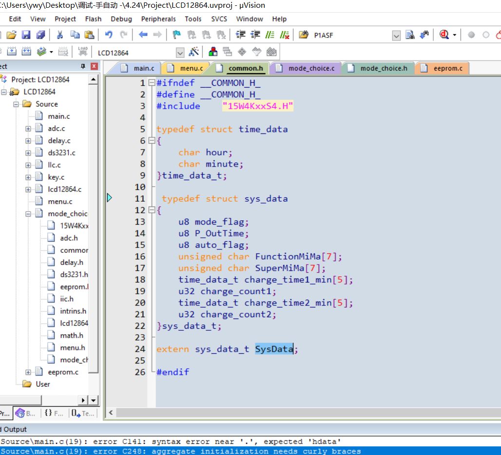

為什么會(huì)出現(xiàn)這種錯(cuò)誤呢,用的KEIL5  C51版本

應(yīng)給是編譯器不支持這種初始化方式,選其他編譯器看看?

C語言中,變量沒有.開頭的

C結(jié)構(gòu)體的名字在上邊啊,你這個(gè)結(jié)構(gòu)體名字在11行sys_data,所以24行應(yīng)為 extern struct sys_data sys_data_t;另外,11行也不對吧?不如一項(xiàng)一項(xiàng)賦值算了。

現(xiàn)翻譯一下出錯(cuò)提示信息。
再按照提示信息進(jìn)行比對。
找出錯(cuò)誤所在。
有時(shí)并不一定是你【錯(cuò)】,而是編譯系統(tǒng)不認(rèn)為你是【對】的。
