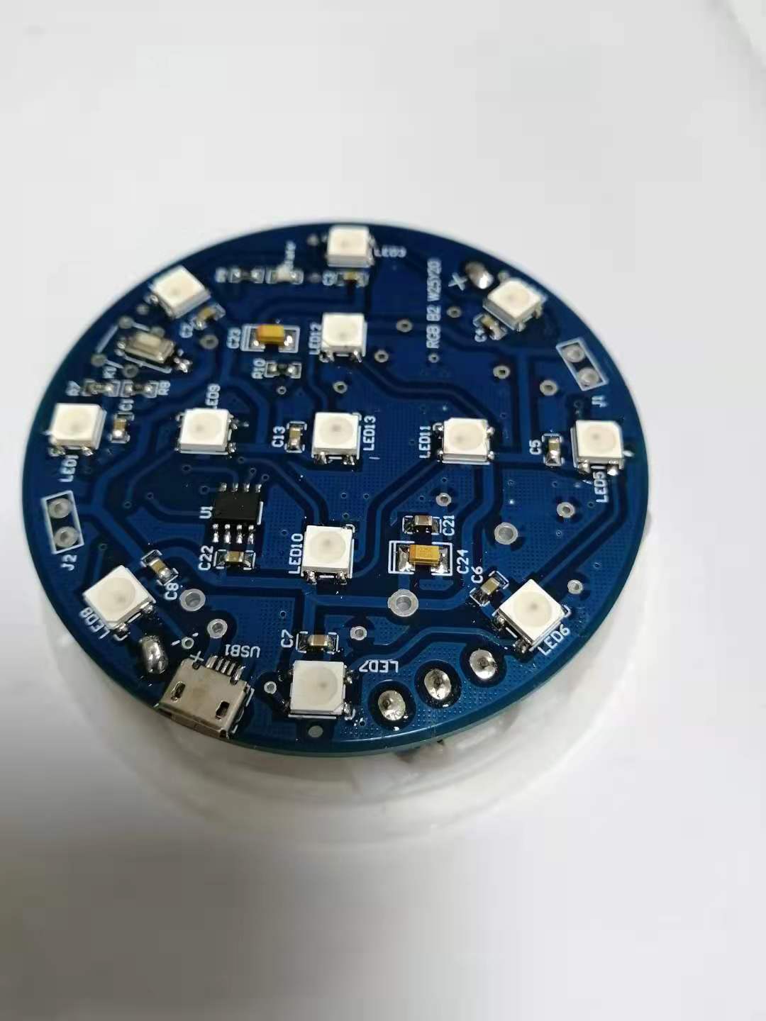

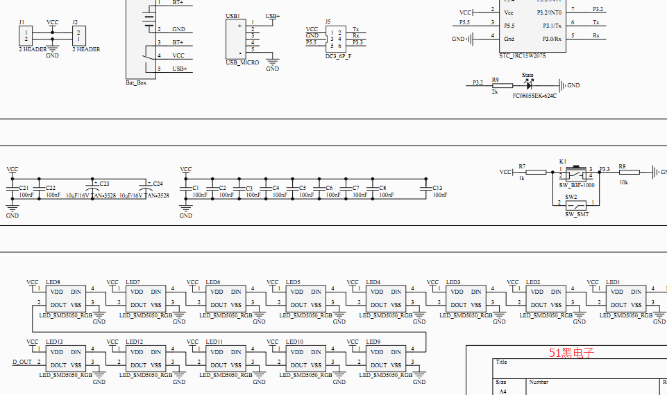

STC_IRC15W207S驅(qū)動RGB燈珠,已經(jīng)實現(xiàn)平滑調(diào)色、調(diào)亮度,包含多種顯示模式。
制作出來的實物圖如下:
電路原理圖如下:
