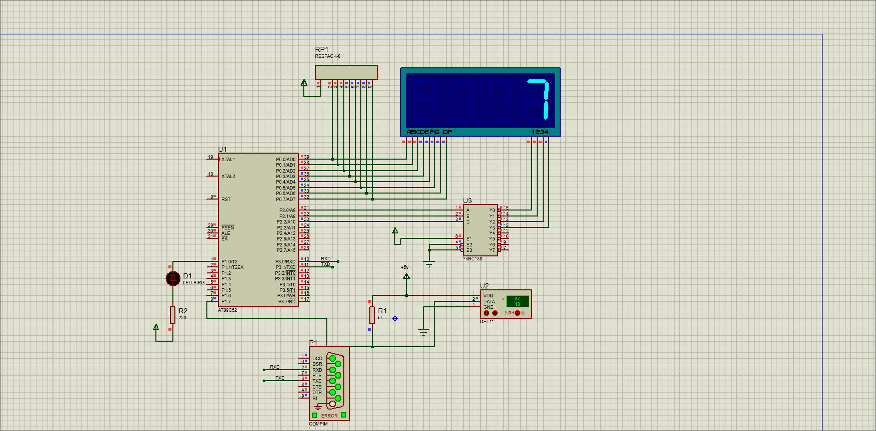

首先感謝進(jìn)來(lái)看的朋友,表示感謝。請(qǐng)問(wèn)我這個(gè)DHT11數(shù)碼管顯示,為什么數(shù)碼管只顯示最后一位?

ID:747478 發(fā)表于 2021-7-25 01:54 來(lái)自手機(jī) | 顯示全部樓層
把show-temp函數(shù)里delay延時(shí)改成4ms試試
ID:626743 發(fā)表于 2021-7-25 14:38 | 顯示全部樓層
wangshangxing 發(fā)表于 2021-7-25 01:54
謝謝 解決了
