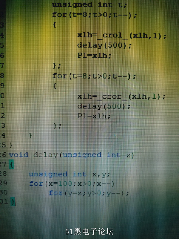

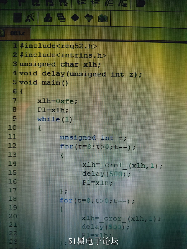

應(yīng)該是八個(gè)led循環(huán),但下載程序后只有兩個(gè)led在循環(huán)

for語句行尾為什么要加分號呢?

ID:57657 發(fā)表于 2021-7-25 03:43 | 顯示全部樓層
加了分號for就是條延時(shí)循環(huán),花括號內(nèi)的代碼只執(zhí)行1次,不會(huì)被循環(huán)。

ID:518902 發(fā)表于 2021-7-25 10:56 | 顯示全部樓層
加了分號for語句就是在浪費(fèi)時(shí)間了

ID:476415 發(fā)表于 2021-7-25 15:18 來自手機(jī) | 顯示全部樓層
我暈,他不加分號語法能過么?那個(gè)本來就是延時(shí)程序!

ID:476415 發(fā)表于 2021-7-25 15:21 來自手機(jī) | 顯示全部樓層
問題一:crol函數(shù)是循環(huán)移位么?第二次循環(huán)時(shí)xlh的值會(huì)不會(huì)是0?另外就是,你測試過延時(shí)程序的精確性沒有

ID:827550 發(fā)表于 2021-7-25 19:41 來自手機(jī) | 顯示全部樓層
for語句行尾不能加分號

ID:592807 發(fā)表于 2021-7-26 08:56 | 顯示全部樓層
1變量定義最好寫在函數(shù)開頭  2 for循環(huán)后面不要加分號
ID:956553 發(fā)表于 2021-7-26 15:25 | 顯示全部樓層
for();跟while(1)一樣 相當(dāng)于死循環(huán)。2.變量一定要初始化。

死循環(huán)是從何說起。克膄or循環(huán)不需要代碼,當(dāng)然應(yīng)該加個(gè)分號啊。循環(huán)的退出for條件有判斷啊

死循環(huán)是從何說起?他的for循環(huán)不需要代碼,當(dāng)然應(yīng)該加個(gè)分號啊。循環(huán)的退出for條件有判斷啊
他應(yīng)該說的是for(;;);這個(gè)函數(shù),你理解錯(cuò)了
