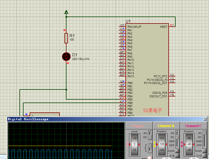

仿真原理圖如下(proteus仿真工程文件可到本帖附件中下載).
單片機源程序如下:

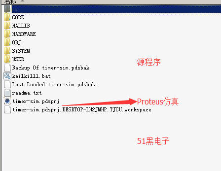

所有資料51hei附件下載:
STM32定時器中斷實驗.7z (633.21 KB, 下載次數(shù): 154)
