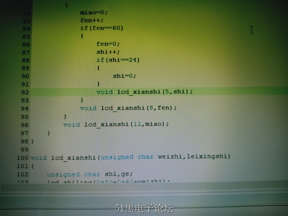

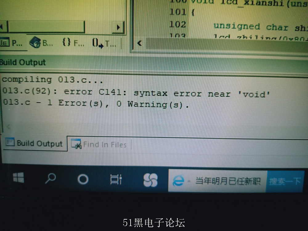

求幫忙看一下哪里有錯(cuò)誤?
如圖
ID:401564 發(fā)表于 2021-8-6 13:33 | 顯示全部樓層
92行那,把void刪除試一下
ID:934353 發(fā)表于 2021-8-6 14:43 | 顯示全部樓層
很明顯的錯(cuò)誤啊,你引用顯示程序的時(shí)候?yàn)樯栋裿oid也加上了,應(yīng)該去掉void,包括下面幾個(gè)引用的都要去掉void
ID:950946 發(fā)表于 2021-8-7 15:37 | 顯示全部樓層
好像定義函數(shù)過(guò)后下面就用不上void了吧
ID:928549 發(fā)表于 2021-8-7 15:54 | 顯示全部樓層
把void去掉,voidshi一種類型,定義函數(shù)時(shí)用到,表明這是那種類型的函數(shù),你使用的時(shí)候由于已經(jīng)定義好了,不必要再用void
ID:386001 發(fā)表于 2021-8-9 11:43 | 顯示全部樓層
調(diào)用函數(shù)的時(shí)候,是不要寫返回類型的,另函數(shù)定義中,第二個(gè)形參沒(méi)有指定類型,是全局變量還是忘了?
ID:311846 發(fā)表于 2021-8-9 16:36 | 顯示全部樓層
92 94 96行里面的void刪除
ID:883242 發(fā)表于 2021-8-9 16:58 | 顯示全部樓層
加void不應(yīng)該報(bào)錯(cuò),lcd_xianshi要么在前面寫原型聲明,要么在寫在調(diào)用之前,樓主顯然兩個(gè)都沒(méi)做。
ID:849376 發(fā)表于 2021-8-11 13:23 | 顯示全部樓層
多了void,函數(shù)的調(diào)用不需要void,只需要函數(shù)名字而已
ID:960051 發(fā)表于 2021-8-11 18:30 | 顯示全部樓層
去掉void
ID:951194 發(fā)表于 2021-8-12 10:28 | 顯示全部樓層
不是聲明函數(shù)  不需要void   你是在調(diào)用函數(shù)  調(diào)用的時(shí)候不需要void
