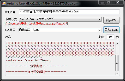

支持Arduino UNO和 MEGA2560
支持串口和USBasp燒錄
其他芯片可以修改目錄下的tools\flash文件,自行添加,規(guī)范如下
串口燒錄格式:
Serial COM -芯片名稱###命令行
USBasp燒錄格式:
USBasp -芯片名稱###命令行
分隔線格式:
-----------------------### this is line only
原flash文件示例:
Serial COM -ATMEGA 328P### -C$conf_path$avrdude.conf -q -v -v -patmega328p -carduino -PCOMn -b115200 -D -Uflash:w:
USBasp -ATMEGA 328P### -C$conf_path$avrdude.conf -q -q -v -patmega328p -cusbasp -Pusb -Uflash:w:
Serial COM -ATMEGA 2560###  -C$conf_path$avrdude.conf -q -q -patmega2560 -cwiring -PCOMn -b115200 -D -Uflash:w:
USBasp -ATMEGA 2560### -C$conf_path$avrdude.conf -q -q -patmega2560 -cusbasp -Pusb -Uflash:w:
注意:芯片名稱只是為了區(qū)分,自己隨便命名也可以
由于后臺工作原理是調(diào)用了avrdude.exe命令行,并不能有效獲取其燒錄過程是否成功,用戶可以通過觀察燒錄器或串口的指示
燈來判斷。或者燒錄過一次后,可以直接打開tools目錄,里面有生成的bat批處理文件,直接運(yùn)行,可以看到燒錄過程。
8月7日修改: 可以看到燒錄結(jié)果了,不用再看指示燈,直接看avrdude.exe返回的結(jié)果
9月25日修改: 修改USBASP燒錄結(jié)果的錯誤提示

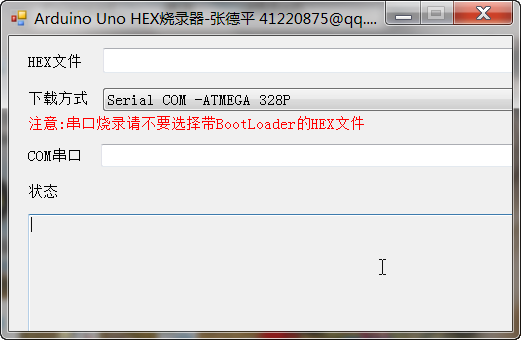

ID:970275 發(fā)表于 2022-6-13 12:38 | 顯示全部樓層
軟件用不了,“打開”、“寫入”按鈕都沒顯示出來。電腦系統(tǒng)為win7 64位
ID:471574 發(fā)表于 2022-6-15 20:05 | 顯示全部樓層
dewood 發(fā)表于 2022-6-13 12:38
這個應(yīng)該是你的電腦系統(tǒng)顯示設(shè)置的原因,我這邊測試了WIN7 64位是顯示正常的
