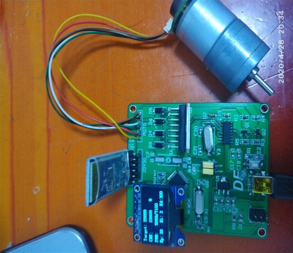

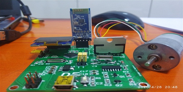

其中包含原理圖,pcb,bom表 app 上位機stm32f103c8t6為主控,app控制顯示波形,上位機顯示波形,直流電機位置環(huán)。
位置PID調(diào)節(jié)使用說明
簡介:
應(yīng)用stm32f103c8t6最小系統(tǒng)與雙相編碼器電機實現(xiàn)電機位置pid調(diào)節(jié)。
主要功能:
  •       可使用app進行pid參數(shù)與目標(biāo)值的設(shè)定
  •       可使 上位機顯示pid調(diào)節(jié)過程的波形
  •       Oled顯示目標(biāo)值,pid值,當(dāng)前值等數(shù)據(jù)
整體結(jié)構(gòu):
使用說明:
  • 首先連接電源線連接電腦USB
  •   連接完畢后可見oled顯示如下:
第一行數(shù)據(jù)為目標(biāo)值(初始為10000脈沖的位置);
第二行為目前數(shù)值(初始為10000脈沖的位置故初始電機不動作);
