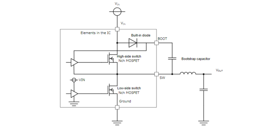

ID:883242 發(fā)表于 2021-8-18 20:35 | 顯示全部樓層
看圖說話。

ID:491875 發(fā)表于 2021-8-19 08:26 | 顯示全部樓層
10m的旗桿插在地面是10m,如果插到10m的臺面上還是10m嗎?此時我們從地面看旗桿的最高端已經(jīng)不是10m而是20m了!旗桿還是10m,但基礎(chǔ)改變了,總高度就變了!電容自舉升壓原理一樣,電容的端電壓不變,但因為觀察平臺變了,原來是對地電壓,現(xiàn)在是在一定的基礎(chǔ)電壓平臺上在對地觀測,所以,總電壓就必須加上平臺電壓,這也是自舉升壓的原理
ID:491875 發(fā)表于 2021-8-19 08:34 | 顯示全部樓層
下MOS管導通,將SW拉低到地電位,自舉電容充電到VI,上MOS管導通,將SW置VI,此時,因為隔離二極管的存在,自舉電容C所儲電荷無法通過電源放電而不能突變,所以自舉電容端電壓仍然為VI,而此時,自舉電容的負極電位卻升高到VI,所以,此時自舉電容的正極對地電壓必然為約2倍VI,而此時自舉電容的正負極之間的電壓仍然為VI。這就是自舉!通過電路本身抬高電容負極電位從而得到約2被電源電壓的升壓電路。
