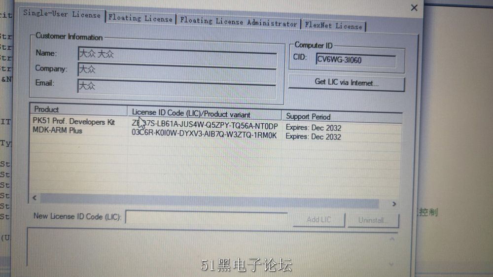

我的keil版本是V5.35,芯片安裝包也已經(jīng)安裝了,Device Database里面也有顯示stm32Fxx系列的芯片,為什么Device里面沒(méi)有,求解決辦法

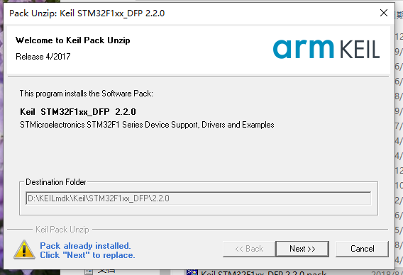

我從官網(wǎng)下載的STM32F1xx_DPF.2.1.0,STM32F1xx_DPF.2.2.0STM32F1xx_DPF.2.3.0都雙擊按照默認(rèn)地址安裝了

ID:405850 發(fā)表于 2021-8-19 18:40 | 顯示全部樓層
你第二張圖不是已經(jīng)有了嗎  往下拉找到103C8選他就行了

你的是C51啊,不是ARM
ID:160500 發(fā)表于 2021-8-19 20:36 | 顯示全部樓層
用的C51編譯器,要使用ARM的才行。
第二張圖是file-device database里面的,第一張圖是小錘子里面的device

vvyywy 發(fā)表于 2021-8-19 18:42
你的是C51啊,不是ARM
但是我安裝的是mdk-arm版本的,把51和mdk的都注冊(cè)了,這究竟是哪個(gè)環(huán)節(jié)出現(xiàn)問(wèn)題了

liuzx66 發(fā)表于 2021-8-19 20:36
用的C51編譯器,要使用ARM的才行。
我c51和arm都注冊(cè)了,也成功的添加到licencemanagement里面了

北極星。。 發(fā)表于 2021-8-19 14:08
應(yīng)該安裝到你keil軟件安裝的目錄里,不是默認(rèn)地址安裝。
ID:624587 發(fā)表于 2021-8-20 16:31 來(lái)自觸屏版 | 顯示全部樓層
xuyaqi 發(fā)表于 2021-8-20 11:06
默認(rèn)的就是我安裝軟件的地址

sustlixin 發(fā)表于 2021-8-27 11:26
你到官網(wǎng),先看看是這個(gè)型號(hào)對(duì)應(yīng)哪個(gè)包,然后下載了,雙擊安裝
從官網(wǎng)上下載的包,和軟件里面的包keil.STM32F1xx_DFP.2.3.0我都安裝了。。
ID:94031 發(fā)表于 2021-9-1 10:21 | 顯示全部樓層
北極星。。 發(fā)表于 2021-9-1 09:39
你的工程不是用keil5生成的,是keil4生成的,文件后綴 .uvproj,你用keil5打開(kāi)就會(huì)出現(xiàn)這個(gè)問(wèn)題。
