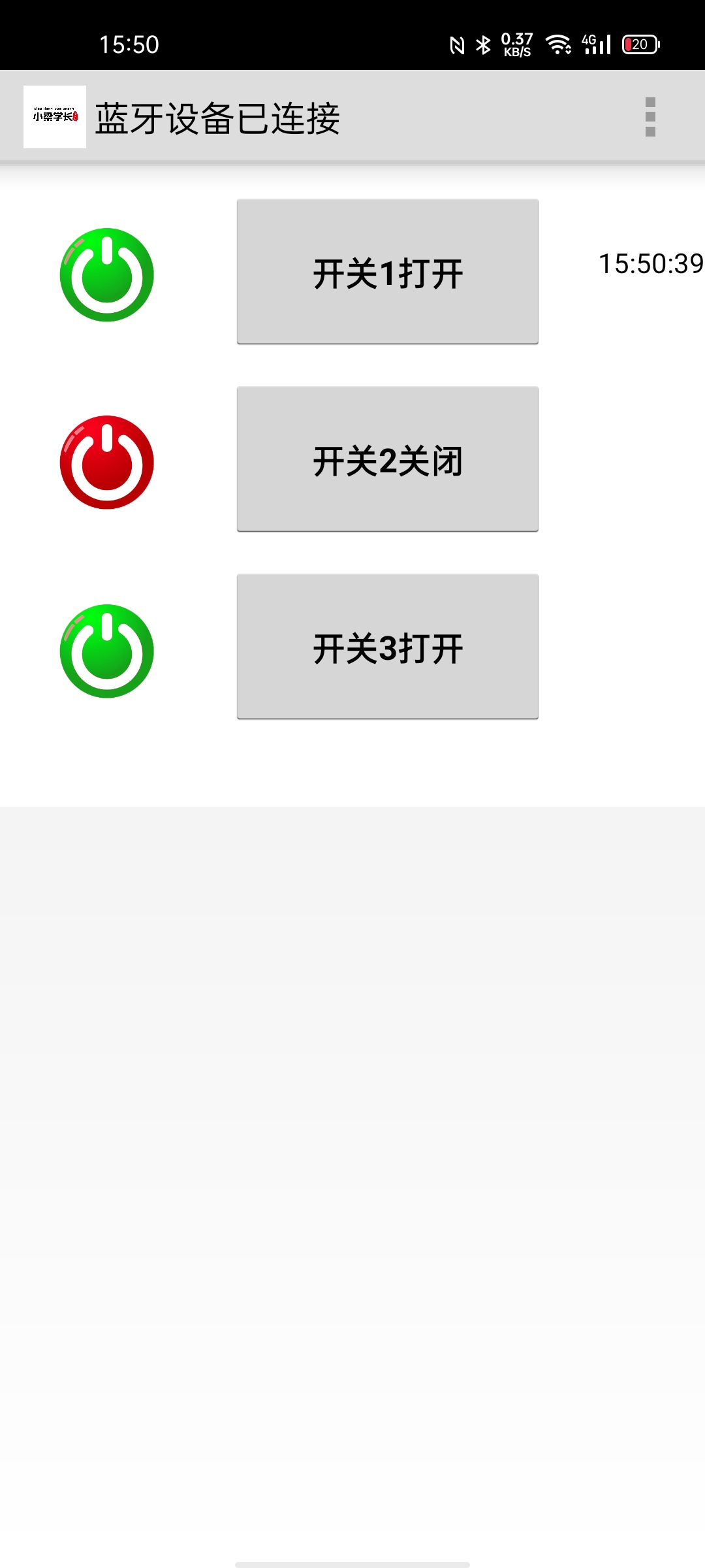

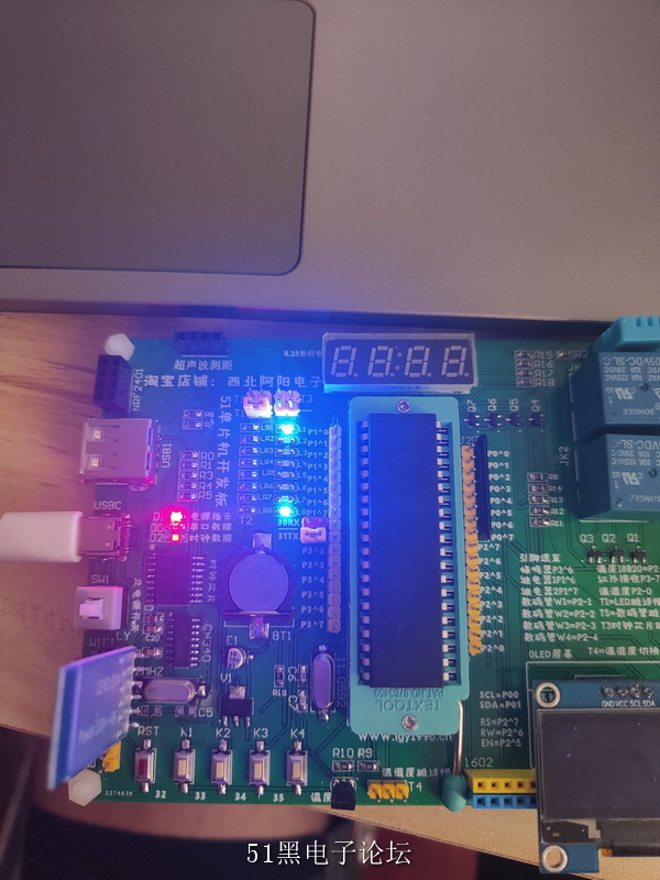

單片機(jī)藍(lán)牙開關(guān)帶APP狀態(tài)反饋
回帖獎勵 10 黑幣 回復(fù)本帖可獲得 1 黑幣獎勵! 每人限 1 次(中獎概率 30%)
ID:198608 發(fā)表于 2021-8-25 16:04 | 顯示全部樓層 |閱讀模式
/*///////////////按鍵定義/////////////////////////////////
sbit LED1=P1^0;                                                //繼電器輸出接口1
sbit LED2=P1^6;                                                //繼電器輸出接口2
sbit LED3=P1^7;                                                //繼電器輸出接口3
sbit k1=P3^2;                                                //啟動停止按鍵1
sbit k2=P3^3;                                                //啟動停止按鍵2
sbit k3=P3^4;                                                //啟動停止按鍵3
作者:小梁學(xué)長
測試芯片STC89C52RC
藍(lán)牙模塊HC-05  默認(rèn)波特率9600
單片機(jī)晶振11.0592
APP為易安卓編寫
喜歡的朋友支持一下哦,可以關(guān)注一下相互討論學(xué)習(xí)哦
