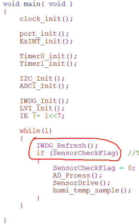

程序運行過程中,幾分鐘后,所有中斷進(jìn)不去,只執(zhí)行看門狗刷新,復(fù)位后才能恢復(fù)正常,死機(jī)后只執(zhí)行紅線圈住的地方。

你整個 While(1) 只有你紅圈圈住的地方, 只執(zhí)行紅圈圈住的地方完全沒有問題啊,何來死機(jī)?

可能有程序跑飛,不要在中斷內(nèi)或被中斷調(diào)用的函數(shù)喂看門狗。

while無限循環(huán)只包含看門狗,所以程序只執(zhí)行看門狗邏輯。

188610329 發(fā)表于 2021-9-6 21:47
所有中斷都進(jìn)不去了,調(diào)試的時候只能執(zhí)行紅圈圈住的地方,進(jìn)入 if 語句的條件是能進(jìn)定時器中斷

npn 發(fā)表于 2021-9-7 06:51
沒有在中斷內(nèi)喂狗,用了中斷監(jiān)控硬件I2C狀態(tài)

TTQ001 發(fā)表于 2021-9-7 08:28
所有中斷都不去了,現(xiàn)在測程序要10幾分鐘才會進(jìn)入這樣的狀態(tài)

貼的程序不全啊,只是看這幾句程序,當(dāng)然沒問題了。
