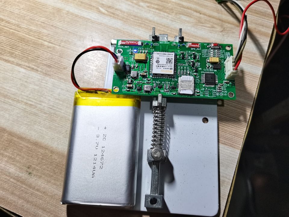

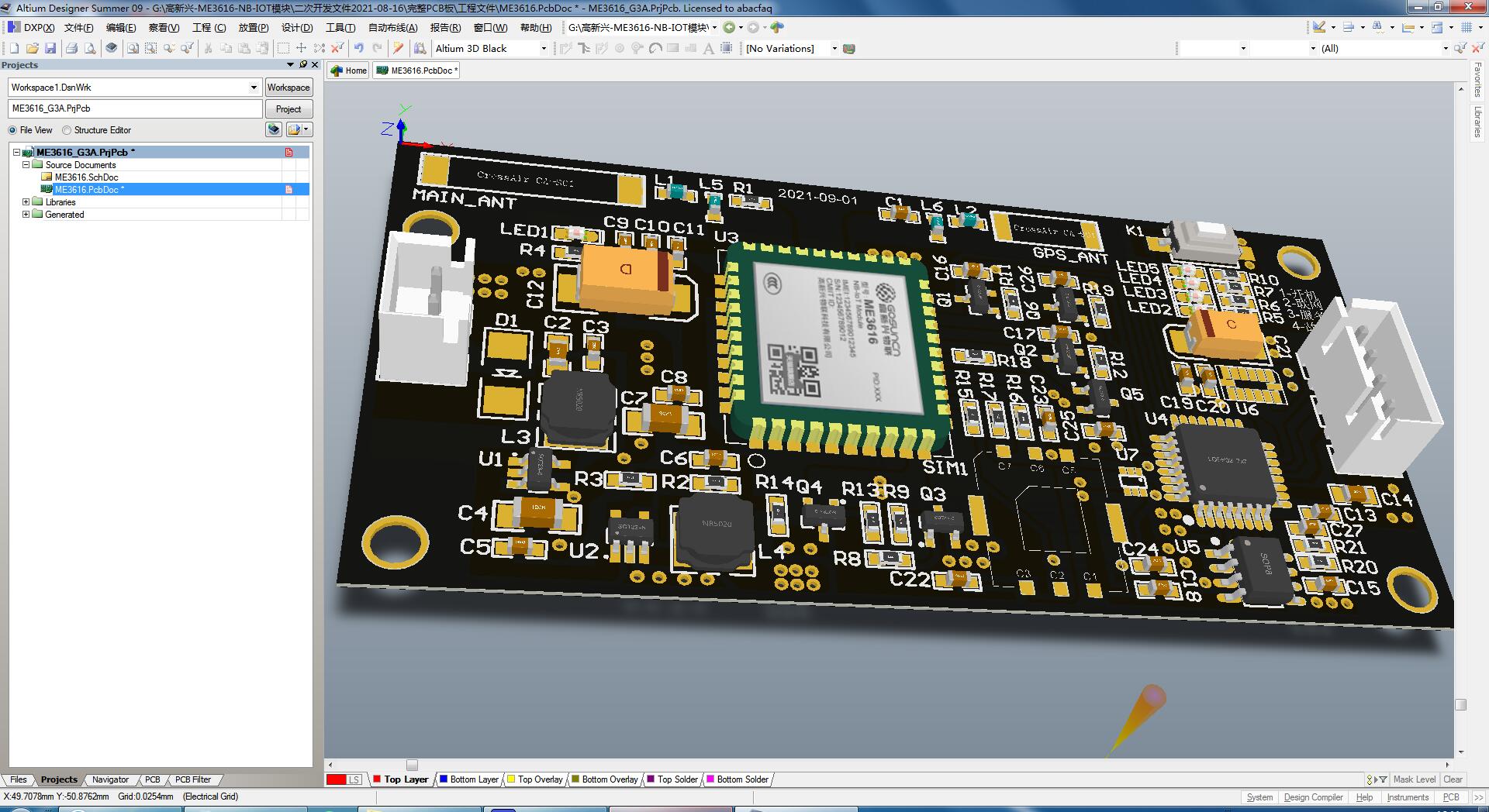

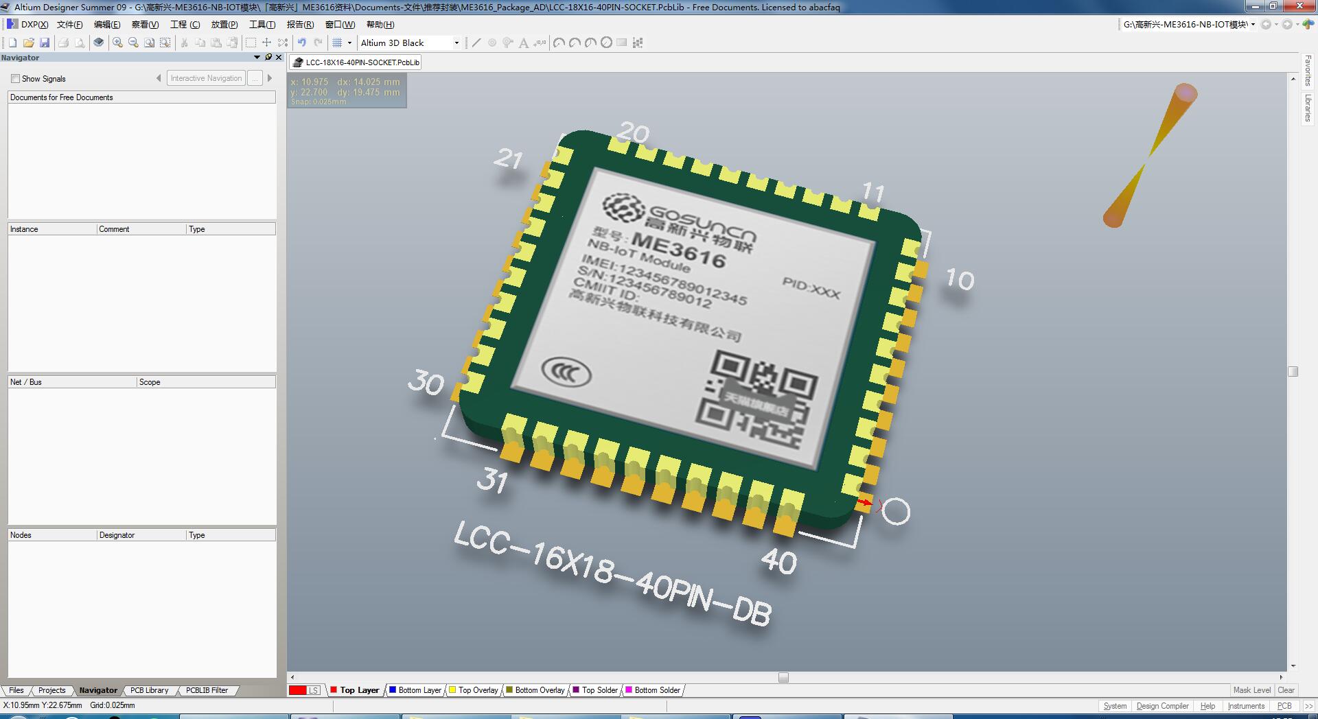

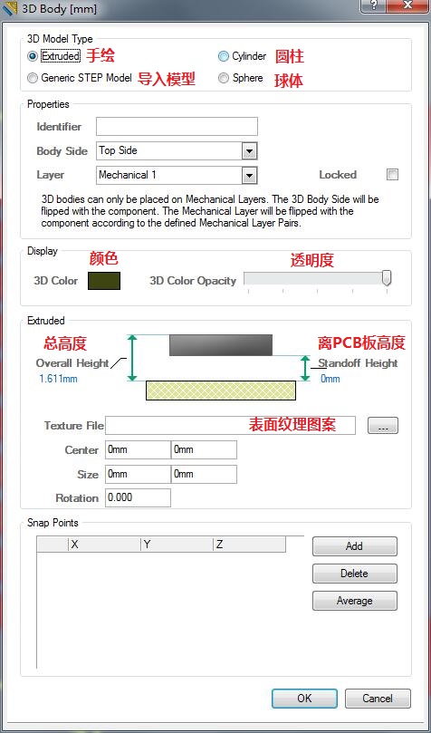

做了一個NB-IOT通信模塊的3D封裝
像這種特殊的元件,很難下載到3D封裝,只能自己制作。
其實沒啥作用,就是看上去好看點。

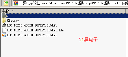

ME3616封裝.zip
514.91 KB, 下載次數(shù): 24, 下載積分: 黑幣 -5

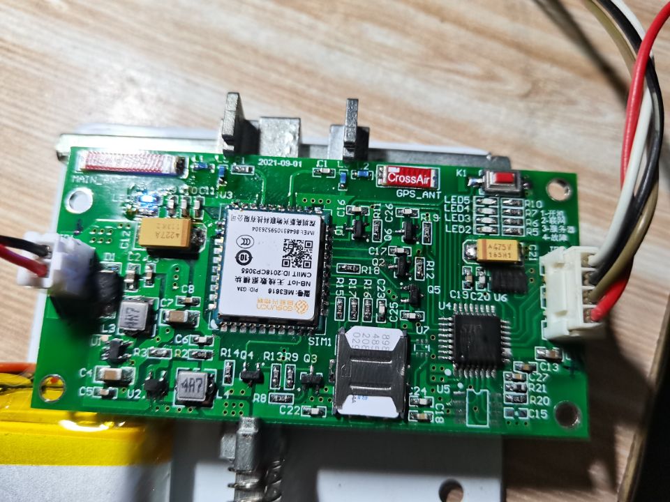

在這里申明下,附件里就一個3D封裝,想自己做的可以參考下。
另外我還有一些3D封裝資料,需要整理下。到時候上傳。

ID:807591 發(fā)表于 2021-9-8 16:27 | 顯示全部樓層
這種GPS天線信號 咋樣?
ID:554500 發(fā)表于 2021-9-9 13:17 | 顯示全部樓層
szb314 發(fā)表于 2021-9-8 16:27
這種GPS天線信號 咋樣?
挺好的,定位也快
