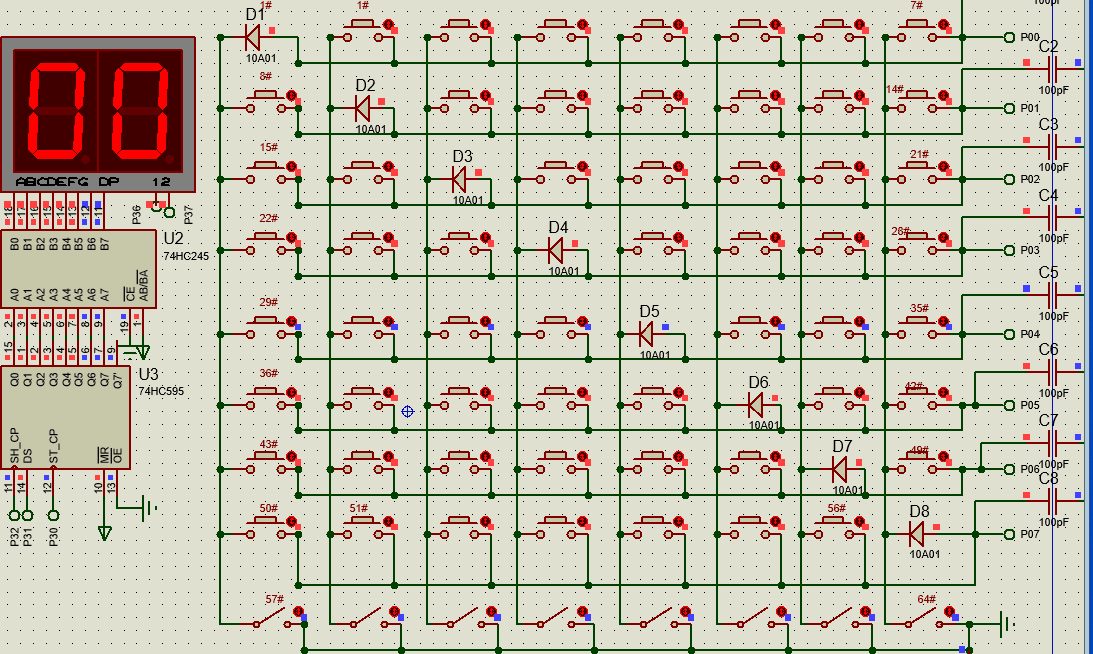

51單片機8個IO口掃描檢測64個按鍵+數(shù)碼管顯示+程序+Proteus仿真+算法實現(xiàn)和心法要點講解
  • 掃描原理想通了很簡單,就是通過一個IO拉低,其檢測這一組其他7個IO口狀態(tài),如果檢測到有被拉低了,說明就有按鍵按下了,因為檢測到拉低的IO口,是被被用來檢測的IO口拉低的。相當(dāng)于我用一個接GND的探針去碰一個高電平的IO口,肯定是會拉低的。電路原理的話,利用二極管單向?qū)ㄌ匦裕跈z查過程中,如果IO口被拉低,只能構(gòu)成一個回路,依次不斷輪詢進行。
  • 知道了按鍵掃描原理然后去實現(xiàn)的過程并不是很艱難,我覺得最困難的是調(diào)試過程遇到的各種問題。掌握其原理并不那么復(fù)雜,在寫完之后,代碼并不是很順利按照自己的思路去運行的,也許就是一個項目的學(xué)習(xí)過程。一個DIY創(chuàng)意可能很簡單,真正讓其按照自己的想法運行還是有很多細節(jié)點要打通的。
  • 小bug折騰的時間比整個寫代碼花費的精力和時間多得多,想想一個穩(wěn)定好用的產(chǎn)品都需要幾個版本的迭代。

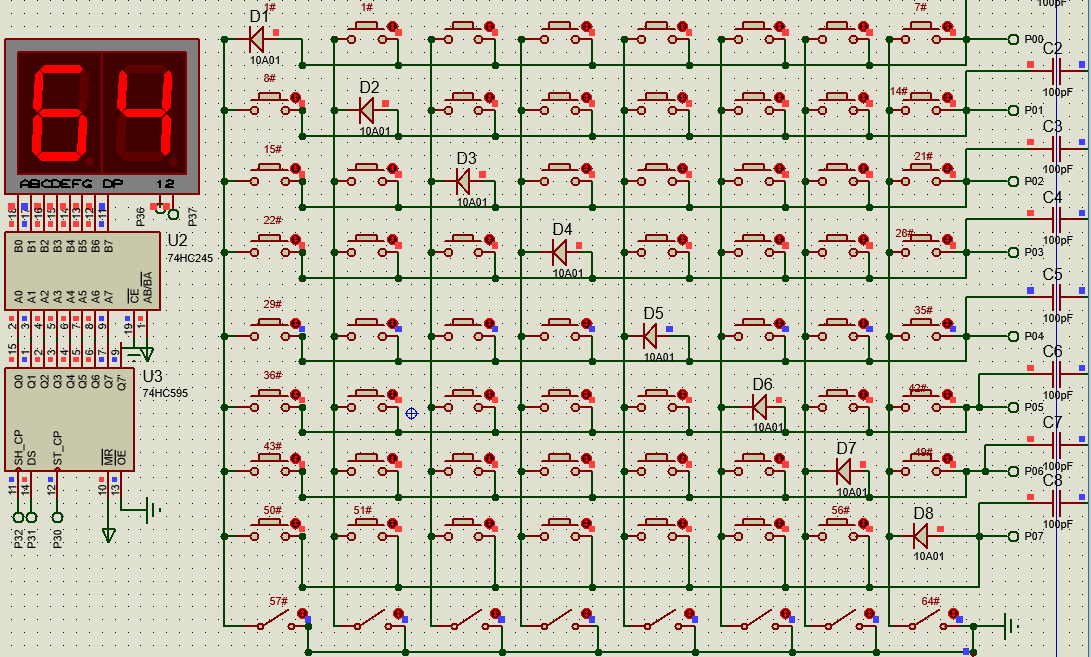

總結(jié)要領(lǐng)     最難的地方是,控制56-64最后一排的數(shù)碼管顯示,因為,這個你是對P0總線端口自身的掃描,最容易出問題的地方,也是卡在這個地方最長時間。一定要了解其單片機運行和按鍵掃描原理。在沒有延時或打斷的情況下,按鍵動作的時間一定是快不過單片機運行的速度。所以在處理最后一排按鍵時,需要特別注意,顯示時要比其他行掃描處理的時間留長一點,不然就很容易跳數(shù),按下的按鍵,和顯示的數(shù)值不是你想要的結(jié)果,下面我會將經(jīng)驗一一寫下來。

0-64個按鍵,需要考慮消抖的只有最后一排56-648個按鍵的響應(yīng)。為什么這么說呢?這是因為按鍵從設(shè)計原理和實現(xiàn)來看的。0-56的按鍵不管你怎么長按還是短按,單片機給你的響應(yīng)數(shù)值都是一樣的不會變,但是在處理56-64這8個按鍵時,是做了特殊處理,連接的是GND,如果敲代碼沒注意的話,就很容易造成跳數(shù)字,單片機掃描是通過按照規(guī)定先給指定的IO口拉點,再去檢測其他7個IO的電平狀態(tài),所以在處理第56-64按鍵時,如果你操作的按鍵按下時,單片機掃描按鍵的速度已經(jīng)從你按下那一到彈起前已經(jīng)超過了你的速度,那么會造成,單片機讀取到錯誤的響應(yīng)數(shù)據(jù),處理方式如下:

完整實現(xiàn)代碼:

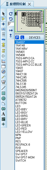

仿真器件選選擇也是很有講究的。附上截圖
  • 注意:二極管選型,不能選擇發(fā)光二極管,有些其他的二極管也不好使,我使用的是10A01
  • 注意走線,線路連接中最好不要出現(xiàn)重復(fù)線或者點,有多余的線或者連接點最好刪除,不然出問題了排查問題帶來難度,有可能也會影響仿真效果,電阻選擇不能過大。仿真時,會比較占電腦內(nèi)存。按鍵操作和響應(yīng)速度可能會存在卡頓。
我會附上源碼,提供兩套不同實現(xiàn)方案的代碼。
8個IO口檢測64個按鍵.zip (118.94 KB, 下載次數(shù): 42)
  • 創(chuàng)作不易,寫出來調(diào)試代碼,折騰了我好幾天,對于有幫助的朋友,希望能用上,避免重復(fù)的道路上采坑。
