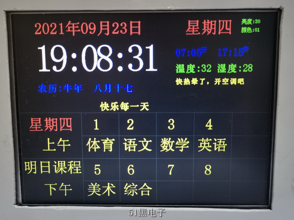

彩色液晶屏顯示萬年歷溫濕度
芯片:STC單片,STC15W4K32S4
顯示屏:8寸彩色顯示屏,串口TTL,(可選觸摸功能,實(shí)際使用中未用觸摸)

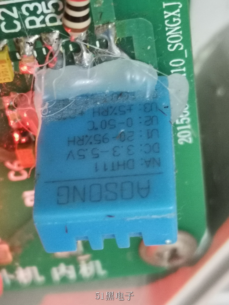

溫濕度傳感器:DHT11;

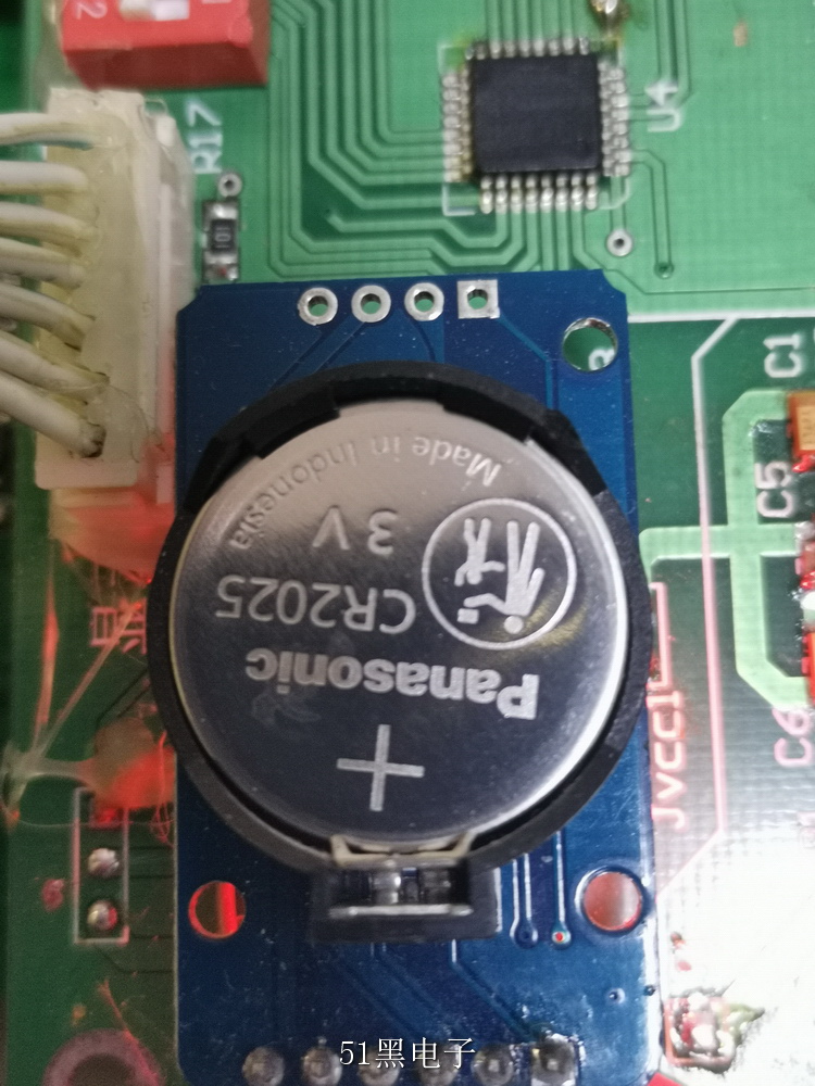

實(shí)時(shí)時(shí)鐘RTC:DS3231,帶24C02模塊;
功能:1、時(shí)間、日期、鬧鐘,帶萬年歷,農(nóng)歷自動(dòng)計(jì)算,
2、溫濕度適宜提醒,節(jié)日提醒,生日提醒(提前寫入程序),
3、亮度和顏色可調(diào)

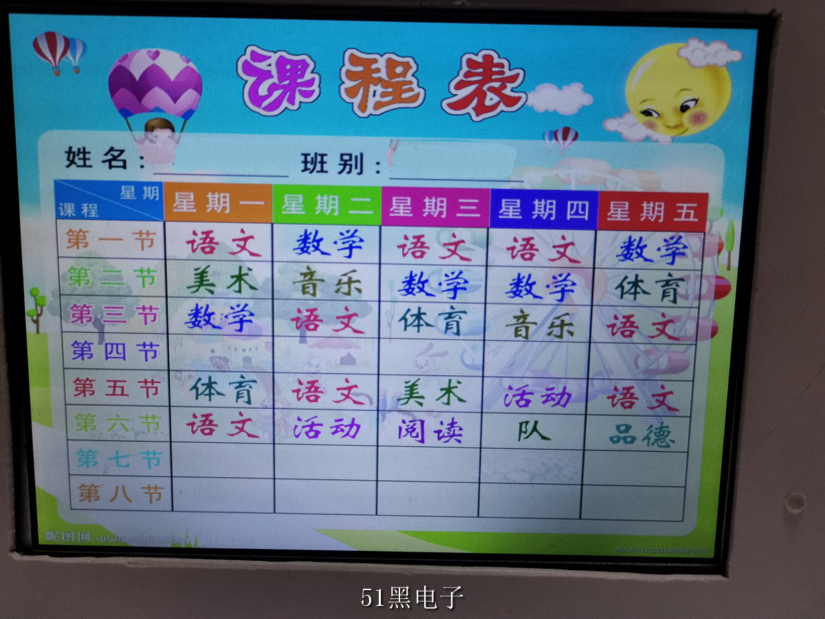

4、可顯示圖片(預(yù)存內(nèi)存)
5、24節(jié)氣提醒;
6......

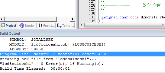

代碼長度超過25k,

這個(gè)是什么型號(hào)的屏幕 分辨率應(yīng)該很高吧 看起來快趕上顯示器效果了,用單片機(jī)刷圖恐怕很慢吧
ID:83626 發(fā)表于 2021-9-24 14:39 | 顯示全部樓層
圖片是預(yù)先存在顯示屏的內(nèi)存,顯示屏的分辨率是800*600,用來做時(shí)鐘確實(shí)浪費(fèi)。

ID:83626 發(fā)表于 2021-9-28 21:06 | 顯示全部樓層
qq735656706 發(fā)表于 2021-9-24 15:25
感覺有點(diǎn)像組態(tài)屏
就是普通串口液晶屏,不帶系統(tǒng)的。
