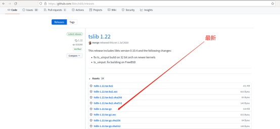

獲取資源tslib-1.22源碼
進(jìn)入這個(gè)網(wǎng)站下載:https://github.com/libts/tslib/releases

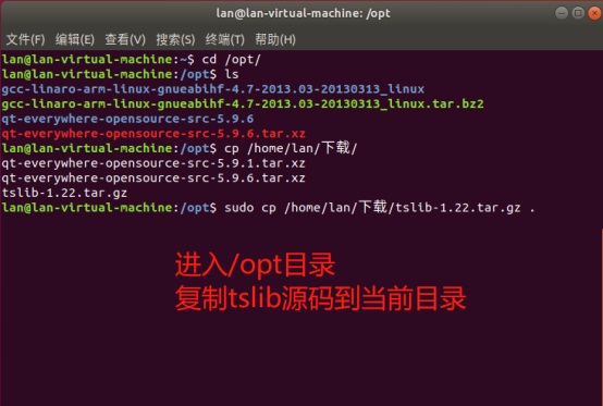

復(fù)制

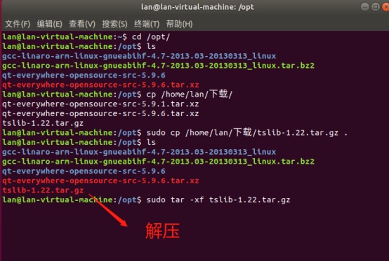

解壓
進(jìn)入tslib目錄、安裝支持包

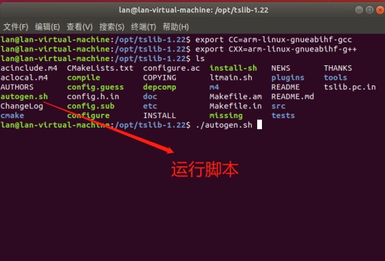

設(shè)置編譯器:
運(yùn)行腳本

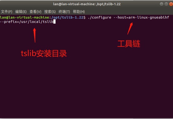

配置觸摸庫(kù)

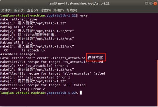

編譯

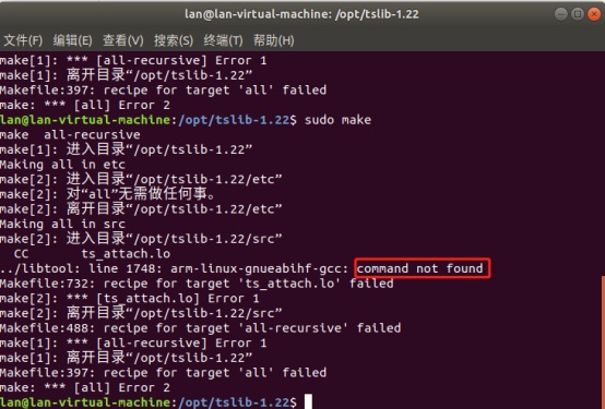

報(bào)錯(cuò):../libtool: line 1748: arm-linux-gnueabihf-gcc: command not found

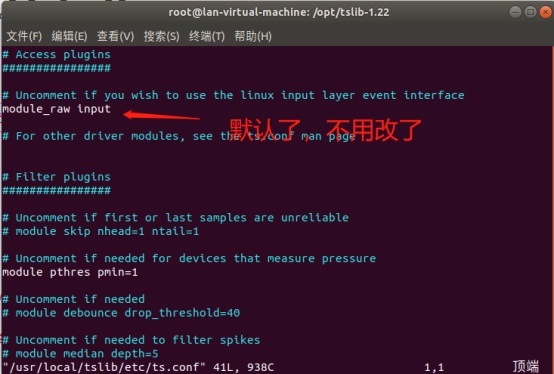

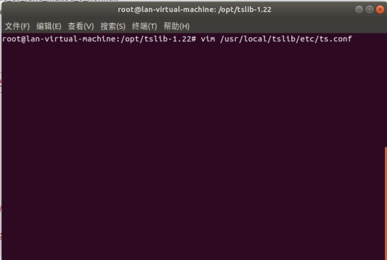

修改配置文件

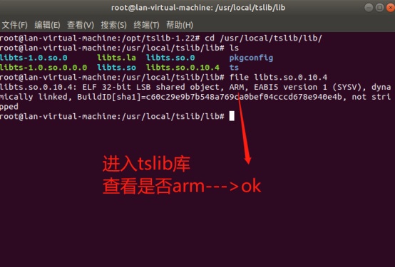

查看是否操作正確,是否為arm編譯器編譯出來(lái)的觸摸庫(kù)
完成。
