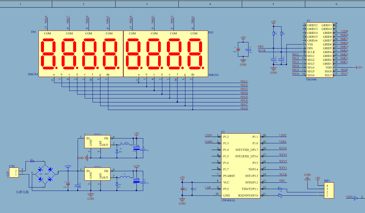

用15w408as驅(qū)動(dòng)tm1640做一個(gè)顯示時(shí)鐘定時(shí)時(shí)鐘

我用15w408as來(lái)驅(qū)動(dòng)tm1640 想做一個(gè)用2個(gè)4位一體共陰的數(shù)碼管顯示時(shí)間的定時(shí)器,到時(shí)間就關(guān)閉

我想用15w408as來(lái)驅(qū)動(dòng)的tm1640 做一個(gè)2個(gè)4位一體共陰數(shù)碼管 來(lái)顯示時(shí)間  然后定時(shí) 時(shí)間到就關(guān)閉。我原理圖怎么放不進(jìn)帖子里啊

ID:624769 發(fā)表于 2021-10-8 15:11 | 顯示全部樓層
wkaikai 發(fā)表于 2021-10-8 09:35
感覺(jué),做定時(shí)器的話,用15w408AS有點(diǎn)浪費(fèi)啊…… 15w104都能勝任了。
tm1640 的驅(qū)動(dòng)方法,在你另外一個(gè)帖子里已經(jīng)跟你講了,我就不再說(shuō)了。
定時(shí)的話,你單片機(jī)里面自己定時(shí)就好了。然后刷新LED就可以了。
一般的做法,如果,你的定時(shí)是最低位為秒,那么用定時(shí)器,定時(shí)32分之一秒,或者16分之一秒。然后定時(shí)器中斷中,每觸發(fā)32次或16次,就給秒 +1(正計(jì)時(shí))或-1(倒計(jì)時(shí))
如果,你的定時(shí)最低位為百分秒, 那么更簡(jiǎn)單了,你用定時(shí)器,定時(shí) 100分之一秒,每次觸發(fā)后 +- 百分秒。
然后把更新的時(shí)間傳輸?shù)絋M1640就好了。
時(shí)間到了就關(guān)閉,是關(guān)閉什么?
關(guān)閉 1640顯示的話, 直接發(fā)送 0x80 到1640就可以了。
關(guān)閉單片機(jī)的話, 你只要 PCON = 0x02 就可以了。
