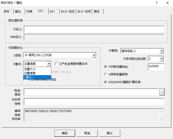

      俺一個(gè)項(xiàng)目在STC15W408AS下開(kāi)發(fā)的(8Kflash),之前用C51v956版本編譯后,代碼長(zhǎng)度01FD7,可以正常刷入單片機(jī)。最近閑著無(wú)聊把Keil升級(jí)到C51v960a,編譯后代碼長(zhǎng)度020ED,ISP報(bào)告:文件大小超出程序區(qū)范圍....部分移入EEPROM,刷入后不能正常運(yùn)行。
     C51v960a是官網(wǎng)下載安裝,編譯后的代碼刷入64k flash的STC8A8K64單片機(jī)能正常運(yùn)行,說(shuō)明Keil的安裝沒(méi)問(wèn)題。
     查看了一下,兩個(gè)版本的設(shè)置都一樣,請(qǐng)教一下,如何解決V960a編譯后的代碼冗長(zhǎng)的問(wèn)題?

選項(xiàng)里的壓縮選項(xiàng)改一下試試,我也碰到過(guò),后來(lái)用老古董keil UV2編譯了才能刷入。

這三個(gè)選項(xiàng)都試過(guò),對(duì)于V960a版本,三個(gè)選項(xiàng)產(chǎn)生的代碼長(zhǎng)度完全一樣。
對(duì)于V956版本,反而時(shí)“注重速度”產(chǎn)生的代碼最短,并且所有選項(xiàng)產(chǎn)生的代碼長(zhǎng)度都小于V960a版本。
