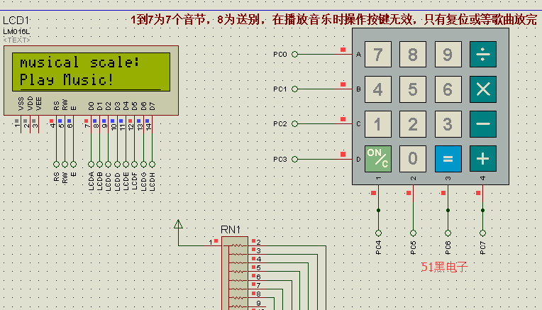

1到7為7個(gè)音節(jié),8為送別,在播放音樂時(shí)操作按鍵無效,只有復(fù)位或等歌曲放完

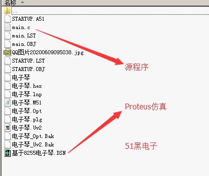

全部資料51hei下載地址,注意仿真工程只能用Proteus7.5打開:
基于8255的LCD顯示簡(jiǎn)易電子琴.7z (121.57 KB, 下載次數(shù): 46)
