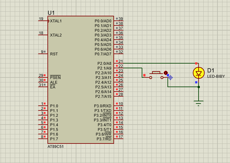

單片機按鍵控制LED閃爍次數(shù)及快慢
ID:448556 發(fā)表于 2021-10-19 09:30 | 顯示全部樓層 |閱讀模式
#include"reg51.h"
#define u8 unsigned char
#define u16 unsigned int
#define u32 unsigned long
sbit KEY1=P2^1;
sbit LED=P2^0;
bit LED_Flash_flag;
void flash(u8 number,u16 const_time_level) //LED閃爍函數(shù) 可以精確閃爍次數(shù)number  閃爍快慢
        static u8 flash_count=0;//閃爍次數(shù)=flash_count/2
        static u16 count=0;//閃爍計數(shù)
        number+=number;
        if(LED_Flash_flag)
                flash_count=number;LED_Flash_flag=0;
        if(flash_count)
        {        if(count>const_time_level)//閃爍計數(shù) 時間越長,閃的越慢
                        //LED^=1;//異或運算 實現(xiàn)位取反 占用5字節(jié)
                        count=0;
                        flash_count--;
                        if(LED)LED=0;//語句判斷 占用9字節(jié)
                        else LED=1;
                        //LED=~LED;//位取反  占用2字節(jié)
                count++;
//void flash1() //LED閃爍函數(shù) 長閃
//        static u16 count=0;//閃爍計數(shù)
//if(count>const_time_level)//閃爍計數(shù) 時間越長,閃的越慢
//                        //LED^=1;//異或運算 實現(xiàn)位取反 占用5字節(jié)
//                        count=0;
//                        if(LED)LED=0;//語句判斷 占用9字節(jié)
//                        else LED=1;
//                        //LED=~LED;//位取反  占用2字節(jié)
//                count++;
///*********LED閃爍函數(shù)**********************/
//void flash2() //LED閃爍函數(shù) 長閃
//if(count%100==0)//閃爍計數(shù) 時間越長,閃的越慢
//                        count=0;
//                        else LED=1;
//                count++;
void delay(u16 i)
while(i--);
void main()
        LED=0;
  while(1)
                if(KEY1==0)
                delay(10000);
                        if(KEY1==0)
                        LED_Flash_flag=1;
   flash(5,10000);
         //flash2();
