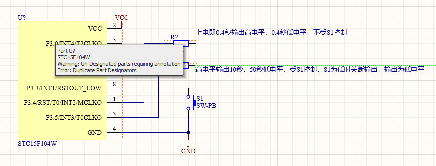

輸出一個閃爍燈電路,為什么編的是反的,即原本S1低電平時,3腳也為低,現(xiàn)在的是S1為低,則3腳為高,S1為高,則3腳為低,反過來了。剛學單片機不懂,哪里的毛。

sh1900 發(fā)表于 2021-10-22 08:48
好歹給個提示,剛學根本不懂,這程序也不是我編的
1. 截圖的時候要留意截出來的圖清不清晰,有沒有被遮擋,Part U?的提示窗把主線路都擋住了
2. 問問題的時候盡可能把背景資料,發(fā)現(xiàn)的問題,都說出來,如:這程序也不是我編的
3. if(KEY)什么時候為真,為真時又會發(fā)生什么事,不為真時又會發(fā)生什么事
ID:969272 發(fā)表于 2021-10-22 18:02 | 顯示全部樓層
lkc8210 發(fā)表于 2021-10-22 09:33
2. 問問題的 ...
原理圖線路太簡單了,就這幾條線,已更新。
