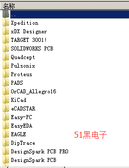

//*** 用法:
    這個形如“LIB_RDA5807.zip”的元件壓縮包,包含了適合導入多種電路設計IDE(proteus、PADS、OrCAD、EAGLE等等)的對應元件,分放于對應目錄(比如 proteus)中(如上圖一):

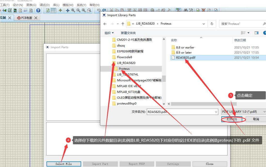

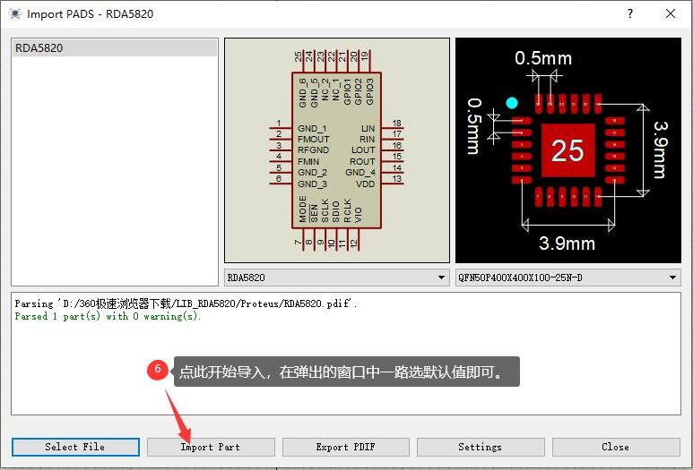

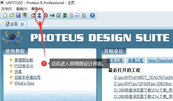

//*** 以下以導入到 proteus 為例,打開proteus后:
ID:967119 發(fā)表于 2021-10-25 07:55 | 顯示全部樓層
songxia8013 發(fā)表于 2021-10-22 08:31
這個是怎么用呢?沒看懂!需要這么多的文件嗎?文件這么多,太亂了。
//*** 用法:這個形如“LIB_RDA5807.zip”的元件壓縮包,包含了適合導入多種電路設計IDE(proteus、PADS、OrCAD、EAGLE等等)的對應元件,分放于對應目錄(比如 proteus)中:
//*** 以下以導入 proteus 為例,打開proteus后:
