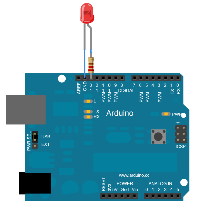

    將LED較長(zhǎng)的一端(陽(yáng)極,電流流入的地方)串聯(lián)220歐姆電阻后連接到蝸?刂破鞯13號(hào)引腳,LED較短的一端(陰極,電流流出的地方)連接到蝸?刂破鞯摹敖拥亍倍丝。

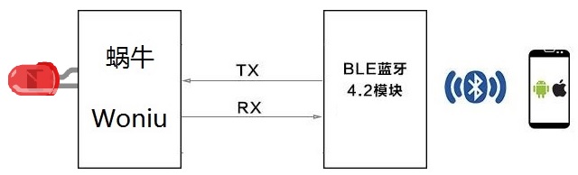

四、物聯(lián)控制LED方案
    蝸?刂破鲀(nèi)置了藍(lán)牙串口模塊,藍(lán)牙串口架起了蝸?刂破骱褪謾C(jī)的中間橋梁,手機(jī)通過(guò)藍(lán)牙將控制信息發(fā)送到藍(lán)牙串口模塊,藍(lán)牙串口模塊接收到控制信息后,又通過(guò)串口轉(zhuǎn)發(fā)給蝸?刂破,蝸牛控制器通過(guò)信息內(nèi)容,決定LED的亮或滅。
  • 手機(jī)端的信息發(fā)送可以通過(guò)APP上的“交互”窗口進(jìn)行;
  • 設(shè)定字符“0”代表關(guān)燈、字符“1”代表開(kāi)燈。
  • 蝸?刂破鞫说男畔⒔邮可以通過(guò)串口程序進(jìn)行。

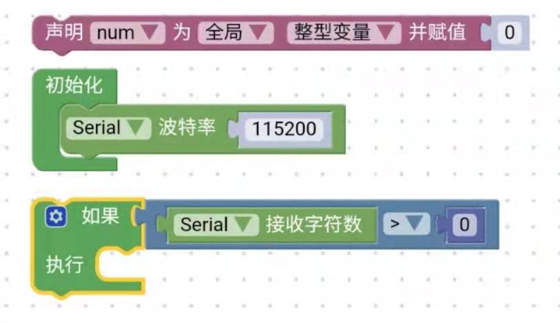

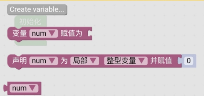

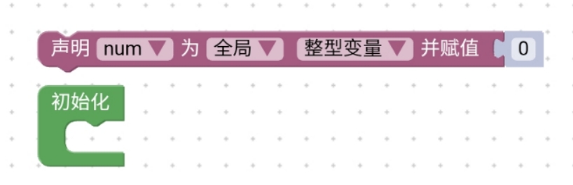

1.創(chuàng)建全局變量
    創(chuàng)建一個(gè)整形變量來(lái)存放接收到的控制字節(jié)('0'或'1')。“創(chuàng)建變量”積木在“變量”積木組中,點(diǎn)擊“Create variable...”積木創(chuàng)建,在隨后的彈出窗口中輸入變量名稱(名稱建議只用英文字母),如"num"。
    將其中的“聲明變量”拖放到右側(cè)的程序區(qū),并修改“局部”為“全局”,完成后的代碼如下。

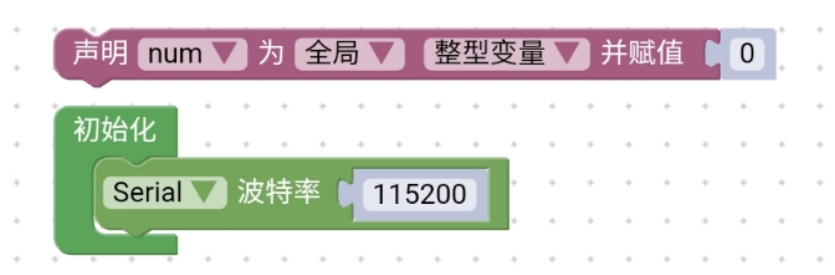

2.打開(kāi)串口
    在“串口”積木組中選擇“打開(kāi)串口”積木,將其拖放到右側(cè)的“初始化區(qū)”,完成后的代碼如下。
注意:蝸牛控制器的波特率必須設(shè)置為115200
3.條件判斷

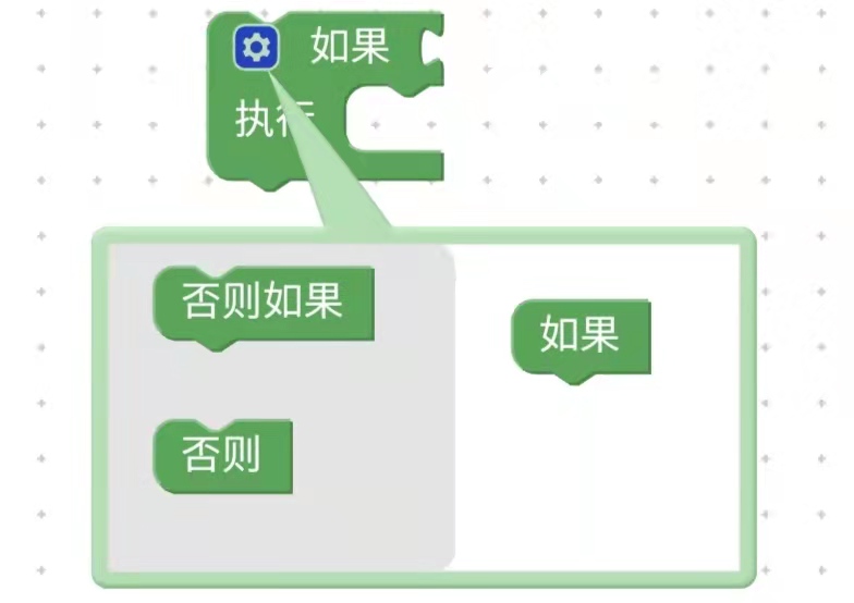

    初始狀態(tài)下,只有一個(gè)條件分支,如果要增加更多的條件分支,則點(diǎn)擊該積木左上角的配置按鈕,彈出下面的分支配置窗口。
    從左側(cè)灰底部分依次拖動(dòng)一個(gè)“否則如果”和“否則“積木到右側(cè)”如果“積木的下面。
注意:
  • 多分支積木的刪除,方法同樣是點(diǎn)擊左上方的配置按鈕,之后的操作與上述的添加操作相反,即在彈出的窗口右側(cè)拖放多余的積木到左側(cè)。
  • 分支配置完后,點(diǎn)擊左上方的配置按鈕退出。

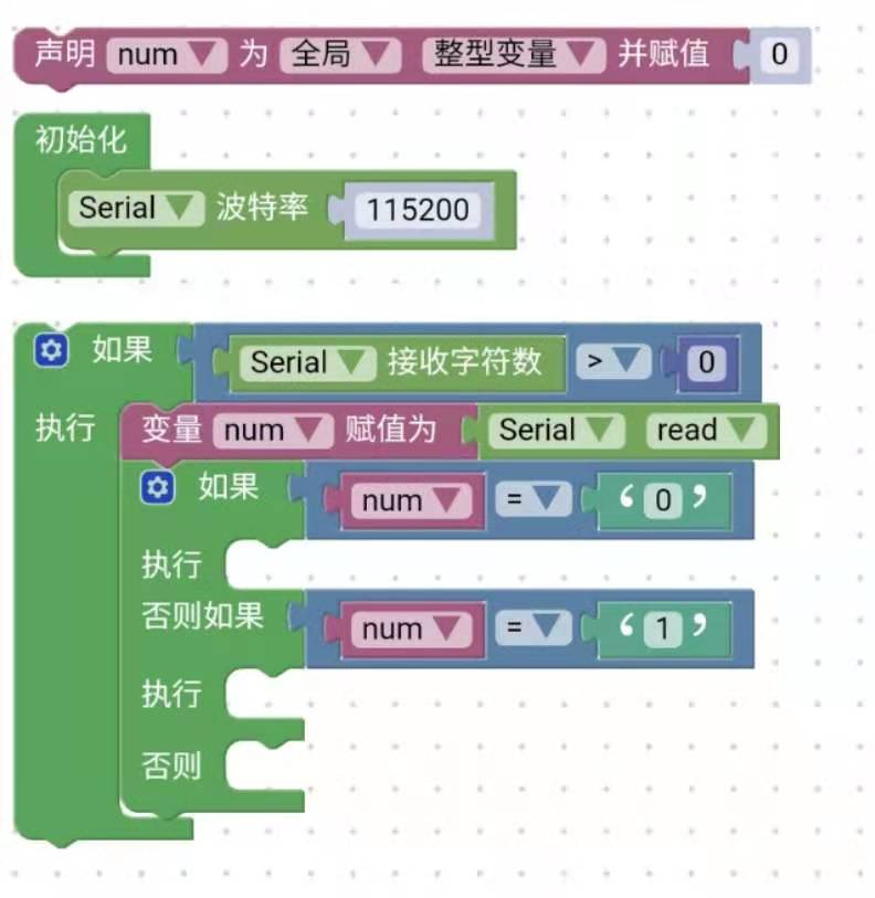

4.串口是否接收到數(shù)據(jù)判斷
    檢查是否接收到數(shù)據(jù),要用到“讀取接收到的字符數(shù)量”積木,它位于“串口”積木組中。串口”積木組中。
    除此之外,這里還用到邏輯比較積木和數(shù)字積木,分別存放于“邏輯”積木組和“數(shù)學(xué)”積木組。
手動(dòng)拖放拼接成下圖的樣式。

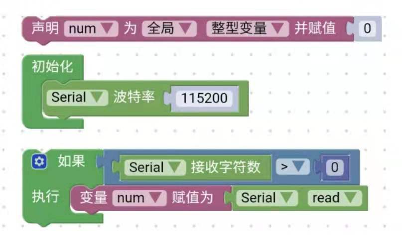

5.讀取并存儲(chǔ)命令字節(jié)
    從“變量”積木組中選擇“變量賦值”積木,再?gòu)摹按凇狈e木組中選擇“讀取單字節(jié)”積木,拼接成下面的樣式。

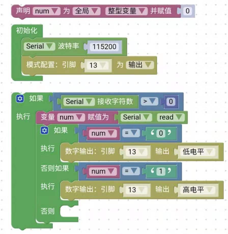

仿照上面增加“否則如果”和“否則”分支,并依個(gè)增加判斷條件,最終形式見(jiàn)下圖所示。
7.LED控制的IO操作
    選擇“引腳”積木組中的“引腳配置”積木,拖放至初始化區(qū);再選擇其中的“數(shù)字輸出”積木。拼接成下面的樣式。

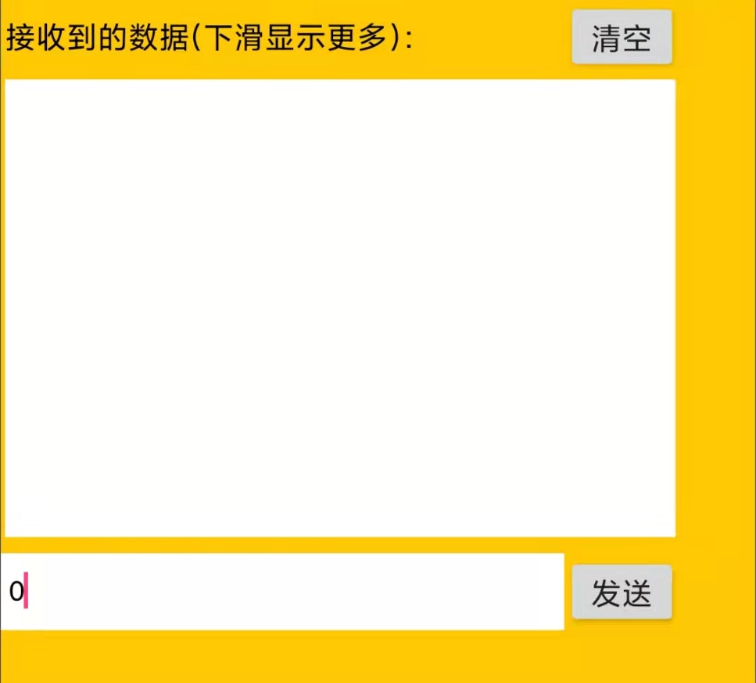

    程序下載完成后,點(diǎn)擊APP最上面的“交互”按鈕,打開(kāi)手機(jī)上的交互窗口。在下面的“發(fā)送”欄內(nèi)輸入“0”并發(fā)送,則LED熄滅;輸入“1”并發(fā)送,則LED點(diǎn)亮。
點(diǎn)擊手機(jī)屏幕黃色以外的灰度區(qū)域,可立即退出交互窗口。
