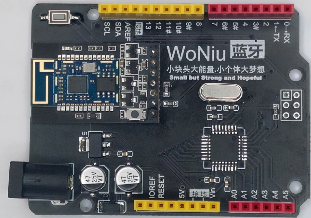

  • 蝸?刂破
蝸牛控制器:完全兼容Arduino,支持手機(jī)編程

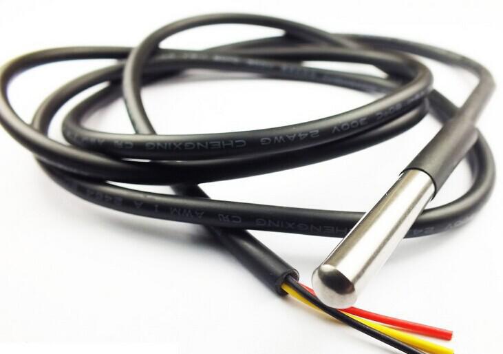

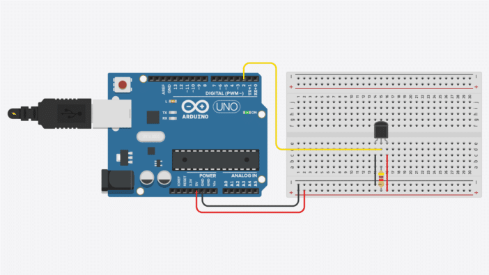

  • DS18B20金屬頭溫度傳感器
DS18B20:高精度單總線數(shù)字溫度傳感器
DS18B20是由Maxim Integrated(以前的Dallas Semicondu ctor)生產(chǎn)的數(shù)字溫度傳感器。它是市場(chǎng)上最受歡迎的溫度傳感器之一,在較大的溫度范圍(-55°C至+125 C)內(nèi)提供相當(dāng)高的精度(+0.5C),對(duì)于我們?nèi)粘I钪械臐穸葴y(cè)量包括體溫測(cè)量是綽綽有余了。由于傳感器的工作電壓為3.0至5.5V,因此可以與Arduino直接連接。
紅線為電源線(3.0V~5.5V),黑線為地線(GND),黃線為數(shù)據(jù)線。
二、連接電路
DS18B20傳感器的電源線接到蝸?刂破鞯5V引腳,黑線連接到“接地”引腳,黃線連接至D2引腳。同時(shí),數(shù)據(jù)線要串聯(lián)一個(gè)5000歐姆左右的電阻上拉到5V。

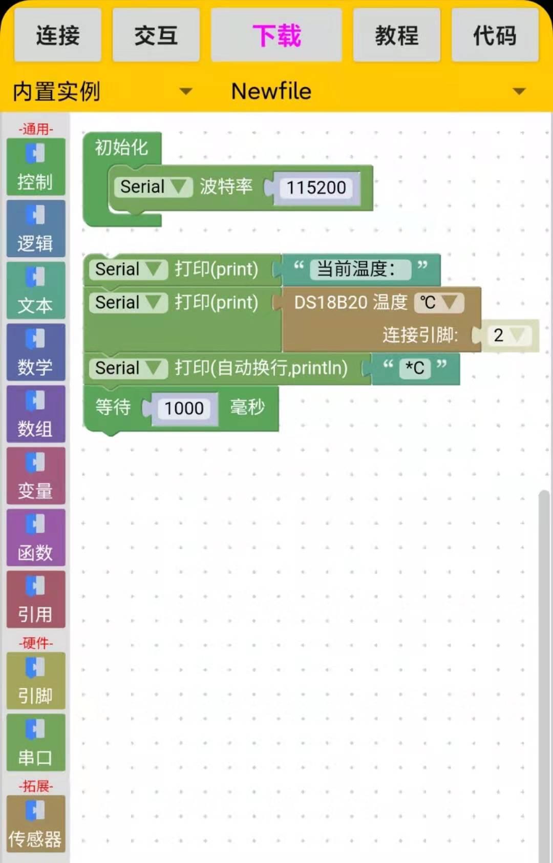

借用蝸?刂破髯詭У乃{(lán)牙串口組件,直接將采集的溫度值發(fā)送到手機(jī)上,不再需要額外的顯示模塊。

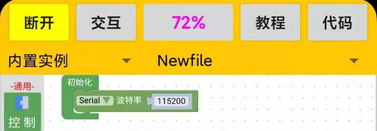

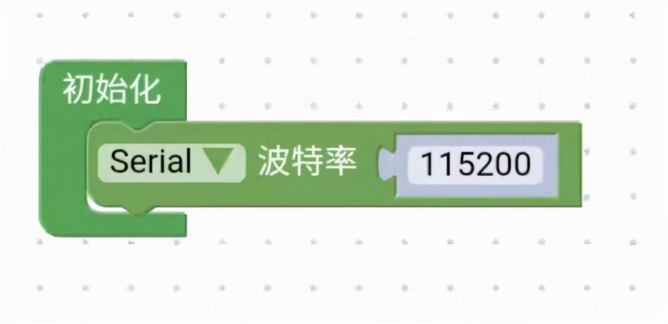

1.打開(kāi)串口
在“串口”積木組中選擇“打開(kāi)串口”積木,將其拖放到右側(cè)的“初始化區(qū)”,拼接如下。
注意:蝸?刂破鞯牟ㄌ芈时仨氃O(shè)置為115200
2.DS18B20獲取濕度值

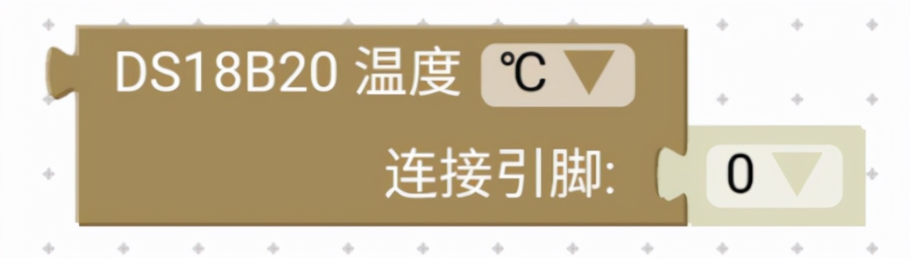

DS18B20利用單總線協(xié)議控制,時(shí)序嚴(yán)格而且復(fù)雜。但好在Arduino的開(kāi)發(fā)者們?yōu)樗_(kāi)發(fā)了一整套的開(kāi)發(fā)函數(shù),創(chuàng)客們只需調(diào)用幾條函數(shù)語(yǔ)句即可。而蝸?刂破鲗(duì)DS18B20的使用更勝一籌,因?yàn)槿讨恍枰粋(gè)積木。
DS18B20編程積木
DS18B20積木位于“傳感器”積木組中。將其拖放至程序區(qū)后,只需指定它的連接引腳(DATA管腳連在蝸?刂破鞯腎O端口編號(hào))即可,這里選擇2,即對(duì)應(yīng)D2引腳。
3.溫度測(cè)量顯示

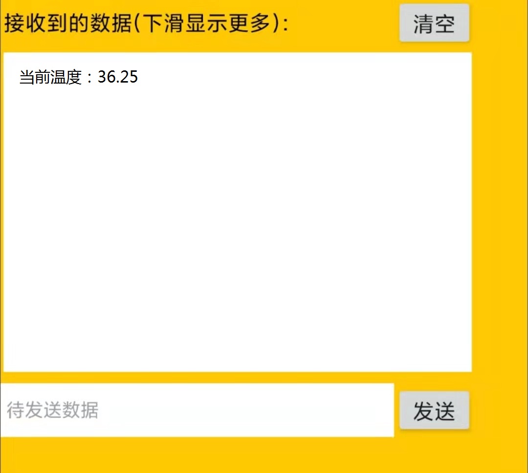

蝸牛端將DS18B20采集到的溫度值通過(guò)藍(lán)牙串口發(fā)送到手機(jī)端,手機(jī)端通過(guò)接收后在“交互”窗口進(jìn)行顯示。

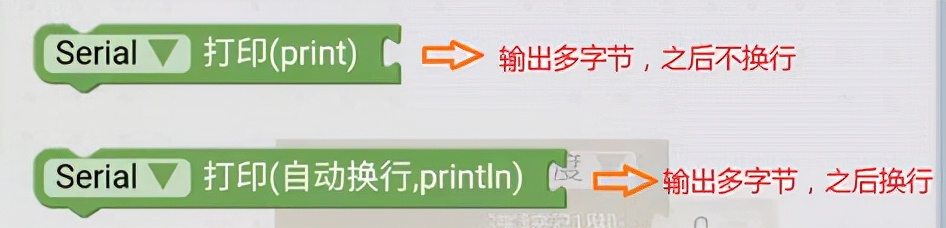

串口發(fā)送溫濕度值用到了“串口打印”和“串口打。〒Q行)”兩種串口發(fā)送積木。
  • 前者輸出后不換行,保證下一次輸出內(nèi)容在同一行;
  • 后者輸出后換行,下一次輸出內(nèi)容顯示在下一行。
最后,因?yàn)閱纹瑱C(jī)執(zhí)行速度很快,執(zhí)行上述語(yǔ)句大概只需要幾十微秒,為防止串口堵塞,必須加一個(gè)延遲等待,而且溫度也不需要特別快的顯示頻率。延時(shí)等待積木位于左側(cè)的“控制”積木組。這里每1秒顯示一次測(cè)量結(jié)果。
這些積木組合后拼接成如下的樣式。
完整的程序模塊

點(diǎn)擊APP最上面的“交互”按鈕,打開(kāi)手機(jī)與蝸牛控制器的交互窗口?梢钥吹,每隔1秒鐘左右,蝸牛控制器上傳一次溫度值到手機(jī)上。大概3分鐘后就可以看到體溫趨于穩(wěn)定了。
