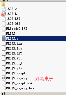

仿真截圖
接收源碼:
摩斯碼電報接收.zip (38.24 KB, 下載次數(shù): 39)
