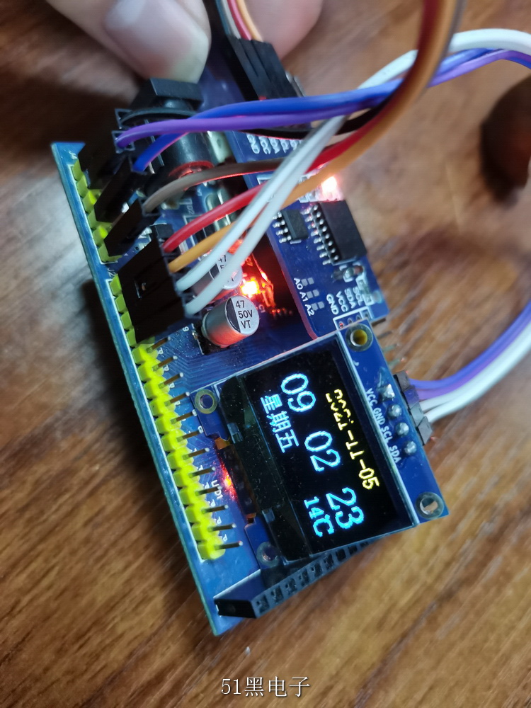

ID:16255 發(fā)表于 2021-11-5 08:51 | 顯示全部樓層
這是我做的時(shí)鐘:獻(xiàn)丑了
