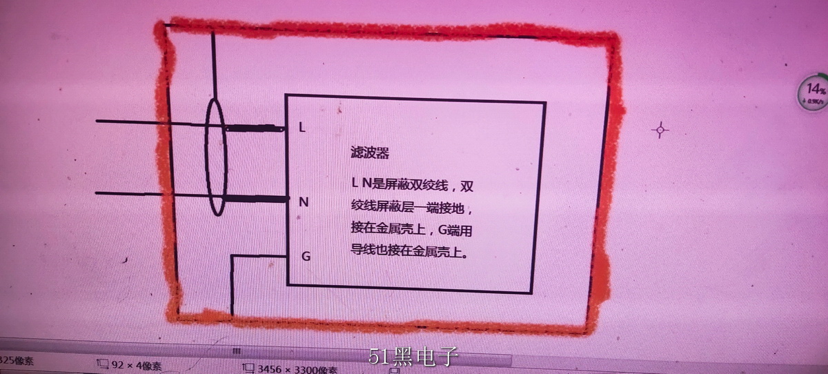

     各位大神,我買了一個濾波器想安在為常片機供電的開關電源的前端,紅色的方框是為濾波器模塊起屏蔽作用的金屬屏蔽盒,黑色方框是cw系列濾波器摸塊,用一條雙芯雙餃屏蔽線接在L和N端子上,屏蔽層一端接在屏蔽盒上,G端子上也接一條線,也接在屏蔽盒上,據(jù)說金屬屏蔽盒還要接到安全地上,這該怎么接呀?直接把導線用烙鐵焊在金屬盒外壁上嗎?還是打個孔把導線焊在金屬盒內(nèi)壁上,請大神指點。!

你這個G瑞應該是接在三孔插座的G端上,通過插座上的地線接地。

一般地線可以用螺絲固定在金屬盒上。

原則上需接地,但沒有條件或能防止人體接觸的情況下可以懸空不接

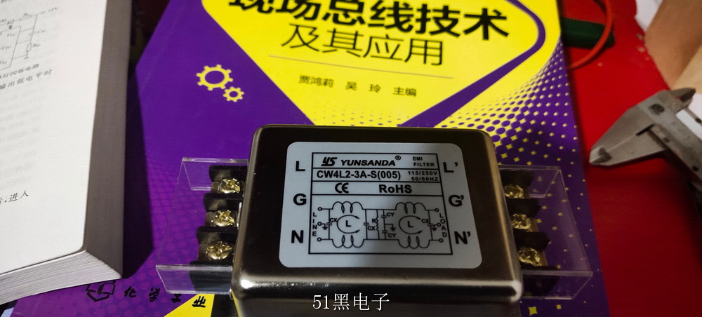

我實際上買的是雙節(jié)的,弄不請該怎么玩了

感謝您的指導,我實際上買的雙節(jié)的,弄不清該怎么玩了!

這個濾波器標牌已經(jīng)清楚的標明接線方法,實際使用時輸入端按3眼插頭對應線標接,輸出端L'、N'正常接用電器電源輸入端,G'可以接用電器的地線,沒有地線接口也可以懸空,不影響濾波效果。
