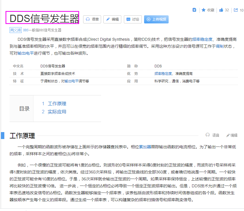

DDS頻率合成器和信號(hào)發(fā)生器是同一個(gè)概念吧?
可以理解成用編碼形成不同的數(shù)字 ,不同的數(shù)字對(duì)應(yīng)不同的輸出信號(hào)?那跟數(shù)模轉(zhuǎn)換器也是類似。緿A轉(zhuǎn)換!不同的編碼對(duì)應(yīng)不同的信號(hào)幅度、相位、頻率?
